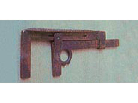

svejk | 33157    2011-11-07 09:52:00 [18152]
Ez a kép alapján inkább egy fegyvernek látszó tárgy
Előzmény: sasi, 2011-11-07 09:50:00 [18151]

Az első ismert, a mai elven működő tolómérő, bronzból.
A kora, ie. 9. század, és persze, hogy ez is Kínából! Így talán jobban érthető a kínai „csoda”.
