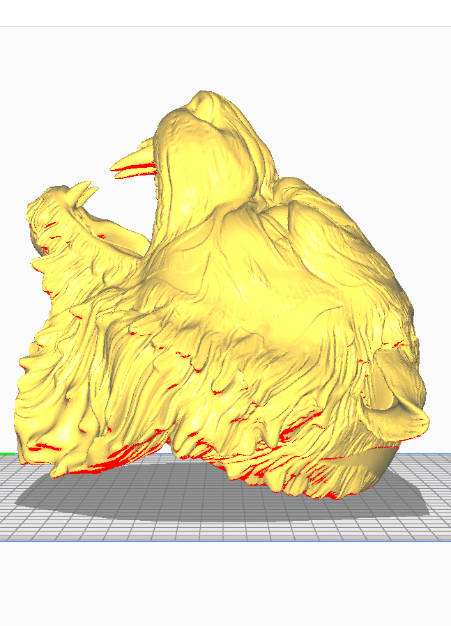

keri | 14086    2020-12-19 13:50:23 [28223]
