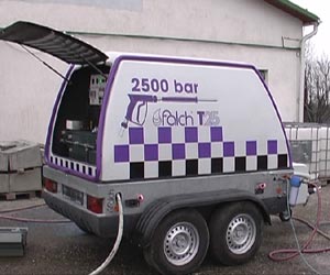

sasi | 1903    2007-02-20 21:17:00 [123]
133 kW-os diesel motor hajtja a kompresszort, a kilépő víz sebessége 1700 km/óra.
Előzmény: Varsányi Péter, 2007-02-20 17:05:00 [120]

msas | 339    2007-02-20 17:57:00 [121]
Nem hiszem hogy olcsó hűtés lenne, egy ilyen kompresszor 1,5- 2 milla és , ha ezt a nyomást folyamatosan akarod adagolni ahhoz kell egy 50A-os
villanyóra, természetesen 3x50A. A legkisebb motor ami elhajt egy ilyen " monstrumot" az 18 KW-os.
Google és a vízsugaras vágásra lehet keresni.
Varsányi Péter | 11584    2007-02-20 17:05:00 [120]
Ez nagyon speci... hűtés is megoldott... 2500 bart, hogy csinálsz?
Előzmény: sasi, 2007-02-19 23:03:00 [119]
sasi | 1903    2007-02-19 23:03:00 [119]
Egy hatásos (2500 bar) vízhűtő, avagy betonvágás vízzel...
