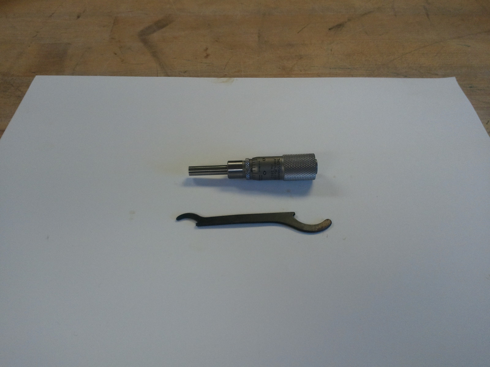

hostya | 3111    2014-09-23 22:01:00 [23464]
Igen.
Előzmény: Szalai György, 2014-09-23 21:52:00 [23463]
Szalai György | 9544    2014-09-23 21:52:00 [23463]
Akkor ez egy beépíthető mérődobos mikrométer?
Előzmény: hostya, 2014-09-23 18:27:00 [23461]
laacika | 3149    2014-09-23 18:32:00 [23462]
Na jó,azt gondoltam hogy számolgatni kell magyar embernek.Hát?
hostya | 3111    2014-09-23 18:27:00 [23461]
Használni kell..!
Természetesen hozzátartozik hogy inch-ben kell "gondolkodni".
Mellesleg, ez ami a képen van nem furatmikró...
Előzmény: laacika, 2014-09-23 18:16:00 [23458]
Yankoo | 1097    2014-09-23 18:19:00 [23460]
x25.4
Előzmény: laacika, 2014-09-23 18:16:00 [23459]
laacika | 3149    2014-09-23 18:16:00 [23459]
Bocsánat a kép méretér!!!!!
laacika | 3149    2014-09-23 18:16:00 [23458]
Segitség,mit lehet kezdeni egy inch méretezéssel ellátott furatmikróval?
laacika | 3149    2014-09-22 17:32:00 [23457]
Köszi.Arra lesz kötve!
