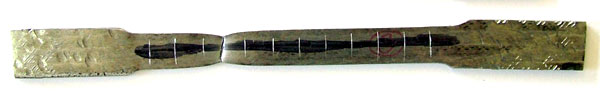

Annak idején mi is sima ötvözetlen anyagot téptünk el, ha jól emlékszem akkor A50 néven futott, húzott rúdanyagból kellett kidrehálni.
De a mi görbénk nem ilyen kinézetű volt, ha jól emlékszem, hanem nem fordult vissza szakadás előtt, ezért írtam amit.
Ezt a görbét innen vettem: http://www.autopro.hu/fejlesztes/Valtozott-a-szabvany-mashogy-szakitjak-a-femet/1131/ és a szövegből azt veszem ki, hogy mi és ők másképp mértünk, ebből következtettem arra, hogy nem ugyanarra a görbére emlékszem.
De simán emlékezhetek rosszul, mint látszik, elég régen volt.
Előzmény: sasi, 2012-01-12 10:58:00 [19285]

sasi | 1903    2012-01-12 10:58:00 [19285]
Az ábrán ötvözetlen szerkezeti acél szakító diagramja látható. Ahogy írod, a diagram egyenes szakaszában, ha megszüntetjük a terhelést, visszanyeri az eredeti hosszát az anyag, e fölött viszont maradandó alakváltozást szenved, azaz üzemi körülmények között ekkora feszültségnek nem szabad kitenni.
„…utánamegy a húzóerőnek, majd a görbe tetején elszakad” az elejét nem tudom értelmezni, a szakadás az Fu jelnél következik be, nem az Fm-nél. Azért csökken az erő még a kontrakcióig az Fmax után, mert ilyenkor már jelentősen, és gyorsan csökken a keresztmetszet.
A kontrakció és a maximális erő a rideg, kemény anyagoknál esik egybe.
Ahhoz képest, hogy nyilván nem tegnap volt az a laborgyakorlat, ahol szakító vizsgálatról tanultál, nagyon jól emlékszel rá!
Előzmény: rferi, 2012-01-12 09:45:00 [19281]

A főiskolán csináltunk ilyen szakítópróbát gyakorlaton.
Először ki kellett esztergálni egy szabványos szakítótestet, majd a szakítógépen eltépni.
A szakítógép elkezdte húzni egy súly ellenében a testet, és a húzó oldalára fel volt szerelve egy közönséges filctoll, ami egy papírlapra rajzolta a nyúlást, a húzóerő függvényében.
Valami ilyesmi görbét rajzolt fel a gép:
Először az a ferde egyenes a rugalmas nyúlás szakasza, majd az a kicsi, majdnem vízszintesen fűrészfogas a maradandó nyúlásé. Ahogy sasi mondja: húz a gép, erre nyúlik az anyag -egy pici hüpli - megint húz a gép, megint nyúlik - megint egy pici hüpli.
Aztán ezen a szakaszon átmenve már meredeken nő az erő hatására a nyúlás (laposodik a görbe a kezdeti ferdéhez képest), mert ott már folyik az anyag és utánamegy a húzóerőnek, majd a görbe tetején elszakad. (mi a régi módszer szerint mértünk, és ott a görbe nem kanyarodott vissza, hanem ahogy elszakadt a test, kiverte a plafont - annak a mérésnek logikája szerint)
Igazából egy ilyen szakítás során, ha ott állsz a masina mellett, és látod, hogyan rajzol, és hogyan nyúlik, azonnal tök világos lesz mi történik.
Előzmény: svejk, 2012-01-11 22:40:00 [19275]

Az acélok mechanikai tulajdonságát a folyáshatár, szakítószilárdság, nyúlás, kontrakció, ütőmunka, és a keménységi értékekkel jellemezhetjük. A gyakorlatban egyszerre ritkán van mindegyikre szükség.
Az acél adatlapján a folyáshatár (Re), az a feszültség, melynek hatására az anyag megfolyik, ilyenkor az erő visszaesése közben az anyag tovább nyúlik, közben felkeményedik, újra nagyobb erő kell a további nyújtáshoz, miközben a keresztmetszet csökken. Majd eléri az erő a maximumot, majd bekövetkezik a szakadás.
A vizsgálat során egyenletes sebességgel húzzuk az anyagot. A folyáshatárnál észlelt erőt elosztva a próbatest eredeti keresztmetszetével, megkapjuk a folyáshatár értékét N/mm2 –ben (MPa), az F max-ot szintén So-al, így kapjuk a szakító szilárdságot.
A próbatestre szakítás előtt felviszünk (bizonyos szabályok szerint) egy jeltávolságot. Szakítás után összeillesztve megmérjük a megnövekedett méretet, ezekből tudjuk kiszámítani az anyag százalékos nyúlását.
A kapott értékekből lehet megállapítani, milyen anyaggal van dolgunk. Persze, ha az anyag ötvözött, a vegyi összetételét is ki kel deríteni.
Előzmény: svejk, 2012-01-11 20:47:00 [19269]
