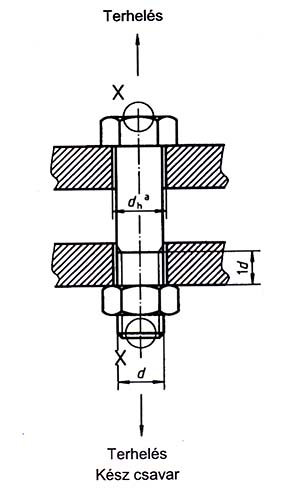

sasi | 1903    2012-01-23 14:24:00 [19443]
A sima törési felület („kagylós töret”) kifáradási határfeszültség miatt következett be. Ennek valószínű oka, meglazult a csavar, mely nyúlás, vagy kicsavarodás miatt következhetett be.
Szerintem nem muszáj növelned a csavar méretet, inkább nagyobb szilárdságú csavart tegyél bele, rugós alátétekkel, jól meghúzva.
Előzmény: szpinya, 2012-01-23 14:14:00 [19442]
szpinya | 172    2012-01-23 14:14:00 [19442]
Hú de kapóra jön nekem ez a csavar mizéria!
Alapállás a következő:
Adott nekem 2 darab ilyen vibromotor:
http://www.wamgroup.com/contents/rangeMVE/scheda.asp?unmis=m&codmve=16&codlang=1
Nos ez a két motor kb 5 hónapja üzemelt nálam, felfogatása sima M12 5.6 csavarral volt megoldva.
De pár nappal ezelőtt az egyik motor bizony letépte magát .
A 4 felfogató csavar közül 3 darab kb másodpercre pontosan elszakadt a csavartőnél (a menet és a hatlapfej közötti részen)
Az elszakadt rész felülete elképesztően sima felülettel rendelkezik, nem tépett rücskös , mint amikor általában a fémek törnek.
Mellékszálként meg csak annyit , hogy megmaradt negyedik csavar pár másodperccel tovább bírta, így viszont a motor letépte magát a felületről és letört az egyik sarka a talprészről.
Most azon vakarom a fejem , hogy milyen csavart is kellene használnom ahhoz , hogy hosszabb távon a helyén maradjon a motor.Az biztos hogy M12 helyett M14 lesz, csak az anyagminőség a kérdés.
8.8....10.9?
Nem tudom hogy ezek a csavarok csak ridegebbek vagy szívósabbak is mint az 5.6-os.
Előzmény: sasi, 2012-01-23 13:11:00 [19437]

Törölt felhasználó    2012-01-23 13:26:00 [19438]
Az általános magyarázat és megoldás a következő:
Keressük azt a h magasságú és d átmérőjű hengert, aminek a palást felülete és a keresztmetszete azonos.
Erre a következő egyenletet írhatjuk fel:
d*pi*h=d*d*pi/4
Egyszerűsítés után kapjuk a végeredményt:
h=d/4
Azt is tudjuk már középiskolás tanulmányainkból, hogy szilárdságtanban acélra méretezéskor a nyírófeszültség megengedett értéke szélsőértéknél fele a szakító szilárdságnak.
Így h=d/2-re módosul. A gépészetben biztonsági tényezőkkel illik számolni, így ~ 60 %-os többlettel méretezünk, azaz h=d/2*1.6=0.8*d
Így alakult ki tehát az az alapszabvány már több mint 100 éve, ami egy normál anya esetén annak magasságát a névleges átmérő 0.8 szeresére írja elő.
A fentiek tükrében tehát a #19430, #19434 hozzászólások csak részben vagy semennyire nem igazak.
sasi | 1903    2012-01-23 13:11:00 [19437]
A csavarok mechanikai tulajdonságaival, vizsgálataival az MSZ EN ISO 898-1….6 szabványok foglalkoznak. Mivel ez több mint száz oldal, ezért csak a kész csavar terheléses vizsgálatáról írok néhány sort.
A kész csavarnál van olyan lehetőség, hogy a szabvány által előírt terheléssel meghatározott ideig (az ábra szerint) terheljük, majd mérjük a maradandó alakváltozást, mely nem megengedett.
M20x1,5 10.9 esetén a terhelési érték 226 kN. Ilyen erő hatására a vizsgálat után az anyát kézzel le kell tudni tekerni, illetve max. fél fordulatot kulccsal lazítva, majd tovább kézzel, azaz a menetnek nem szabad deformálódnia. Ezt a vizsgálati tapasztalatom is alátámasztja, ha megfelelő a csavar szilárdsága.
A szakításon, keménységmérésen kívül még számos kötőelem vizsgálati eljárás létezik, pl. ékterheléses vizsgálat, mely a ferde felületre felfekvő fej szakadását elemzi.
Ennek ellenére, aláállni nem érdemes a maximális terhelés esetén, mert ez a határterhelése a csavarnak.
Előzmény: svejk, 2012-01-23 10:44:00 [19434]
