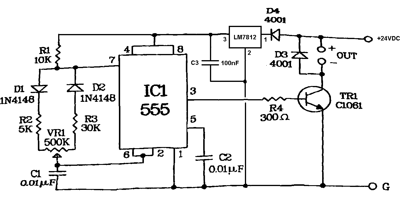

Törölt felhasználó    2015-01-20 20:24:00 [24499]
Vagy egy még egyszerűbb.
Előzmény: ftarack, 2015-01-20 20:11:00 [24497]
Törölt felhasználó    2015-01-20 20:14:00 [24498]
Értettük elsőre is !
ftarack | 712    2015-01-20 20:11:00 [24497]
ma 20:00 | Válasz | #24496
helló mindenkinek! szeretnék egy egyszerű kapcsolást! 24vdc ventilátort szabályozni potival 13w-ost köszönöm!
Előzmény: ftarack, 2015-01-20 20:00:00 [24496]
ftarack | 712    2015-01-20 20:00:00 [24496]
helló! mindenkinek szeretnék egy egyszerű kapcsolást! 24vdc ventilátort szabályozni potival 13w-os köszönöm!
