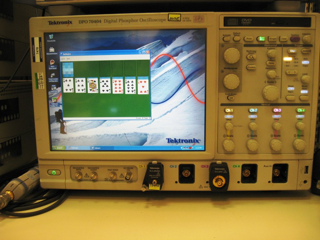

Rasiel | 505    2015-05-04 21:09:00 [25836]
Valaki aki használt már helicoilt és van kedve idióta kérdéseimre válaszolni legyen szíves írjon rám e-mailt! Köszönöm!
Rasiel | 505    2015-05-04 21:08:00 [25835]
Kell egy ACSH Teszt tipsú szojjet vobblerszkóp ?
Előzmény: lovas gyula, 2015-05-04 19:43:00 [25834]
