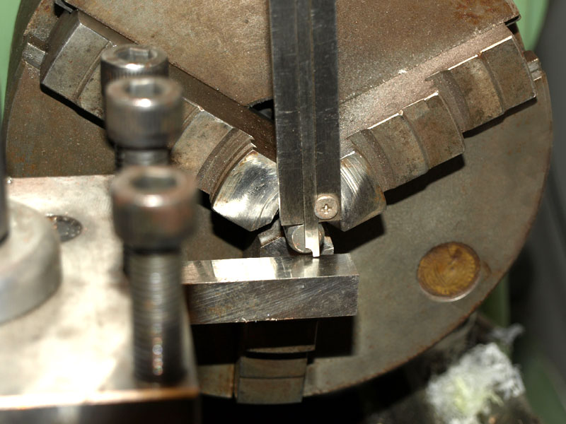

Áts László | 1935    2012-06-05 10:59:00 [21502]
Jó lett.
Lehet,hogy én is megcsinálom az optimumon,bár én gondoltam külső hajtásra is és akkor végre lehetne ütközővel oldalazni.Nagyon hiányzik.
Előzmény: Atti19, 2012-06-05 05:59:00 [21498]

Atti19 | 1094    2012-06-05 07:47:00 [21500]
Igazad van. Egy rövidebb szíjjal és egy egyszerű, hengeres feszítővel lehetne ellenkezőleg is feszíteni. Akkor a körülfogási szögek nagyobbak lehetnének.
Jó lenne, ha nagyobb lehetne a meghajtó tárcsa átmérője, de sajnos a nagy tárcsa már csak max. 5 mm-rel lehetne nagyobb, mert különben nem megy fel a burkolat tőle.
Előzmény: n/a (inaktív), 2012-06-05 07:36:00 [21499]
n/a (inaktív)    2012-06-05 07:36:00 [21499]
Klassz lett!
Én a feszítő görgőt nyomóra raktam volna, nagyobb lenne a szíjtárcsákon a felfekvő felület.
Atti19 | 1094    2012-06-05 05:59:00 [21498]
Ilyen lett az ékszíjhajtásom az E2N-en.
A kisebbik, a hajtó ékszíjtárcsa átmérője 54 mm. A nagyé 150.
A nagyobbik ékszíjtárcsa Lada főtengely ékszíjtárcsa. Egy agyrészt esztergáltam bele.
A feszítő szintén átmérő 54-es, poliamid.Ennek csináltam egy tengelyt és két csapágy van a poliamid tárcsában.
Az ékszíj mérete 9.5 X 750-es. Ebből majd veszek valami jobb fajtát, csak ez lógott a garázsban a falon már kb. harminc éve. Próbára jó volt.
Egész lazára hagytam a szíjat, ne terhelje a tengelyeket a feszítés, de így is könnyedén átviszi a nyomatékot, nem csúszik.
A nortonszekrény 7-es fokozatában használom jelenleg.
Persze az igazi egy bordásszíjas meghajtás lenne.
A képen látható még az olajfolyás "megoldása" is.
Előzmény: szoszko, 2012-06-03 13:17:00 [21453]

sasi | 1903    2012-06-03 21:51:00 [21465]
Nekem tökéletesen bevált, az tény, hogy egysíkú alátéteket kell használni, de akinek van gumikalapácsa…
A képen a csúcsmagasság pontos mérésére láthatunk egy egyszerű megoldást.
Előzmény: Áts László, 2012-06-03 16:05:00 [21457]
Laslie | 7674    2012-06-03 20:41:00 [21464]
A legegyszerűbb ha elkezdesz leoldalazni egy anyagot és azon látod, hogy magas vagy alacsony a kés.
Pár alátét próba után pont csúcsban lesz a késed. Ekkor kiveszed és megméred a csúcsmagasságot.
Vagy esztergálsz egy 20-as átmérőt, majd beteszel a késtartóba alátét nélkül egy 20-as gyorsacélt. A késsel melléállsz a 20-as átmérőnek és felülről különbséget mérsz.
Onnan már csak matematika.
Egyszer kell csak bemérned pontosan.
Persze célszerű az alátétekre vigyázni, hogy ne szoríts alá forgácsot, ne görbüljön el...stb...stb
Max 3 alátétből rakd össze a szükséges magasságot.
Időnként a késtartó síkokat újra kell marni,köszörülni hogy egyenes legyen.
Minden késcserénél használj sűrített levegőt, rongyot a tisztán tartáshoz.
Előzmény: Atti19, 2012-06-03 19:43:00 [21462]
n/a (inaktív)    2012-06-03 20:35:00 [21463]
Befogsz valami anyagot aminek ismert az átmérője vagy akár egy fúrószárat,késtartóval ráállsz hogy beérjen a kés helyére aztán tolómérővel mérheted,vagy hosszabb anyaggal amit csúccsal megtámasztasz és akkor akár végigmérheted hogy az ágy párhuzamos-e a befogott anyaggal.
Atti19 | 1094    2012-06-03 19:43:00 [21462]
Azt hogy lehet megállapítani, hogy pontosan mekkora a csúcsmagasság a késtartó alsó felületétől, ahova a kés felfekszik?
Előzmény: Laslie, 2012-06-03 17:35:00 [21461]
