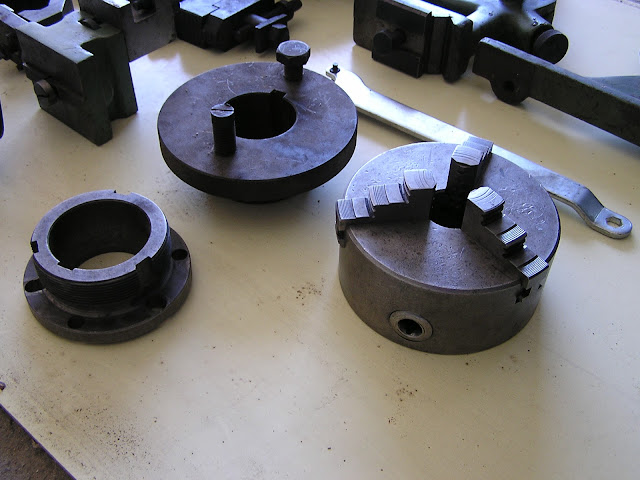

Csuhás | 6750    2012-06-20 11:28:00 [21761]
Jól csináltad. Neked szép állapotú az anyád így érdemes egy jó körmöskulcsot gyártanod. ( Nekem szét volt már ütve a furat, így magam is dórnival kezelem. ) Vékony olaj nem árt felrakásnál. De a legfontosabb, hogy egy pl. tokmányból kieső forgács ne szoruljon a kúpok közé, mert az rongálja a kúpot.
Előzmény: zzrash, 2012-06-20 11:06:00 [21759]
rferi | 1310    2012-06-20 11:26:00 [21760]
NEm baj, ha olajozod, könnyebben lejön majd, nem gyógyul össze
Az anya oldalát is érdemes leszedés előtt kicsit megkenni, mert az nekifeszül az orsóháznak, és úgy tolja le a tokmánytárcsát, és a feszülésnél ezzel csökkented a súrlódást.
zzrash | 404    2012-06-20 11:06:00 [21759]
Sikerült leszedni, köszönöm a segítséget mindenkinek!
Egy rúd anyagból hajlítottam körmös anyára hajazó szerszámot, de ez csak hajlott, a hátsó körmöt pedig nem hegesztettem fel, inkább megpróbáltam másképp. A lyukba beakasztva a rudat farúddal és fakalapáccsal megkocogtattam, és meglepően könnyen megindult. Ezután egy darabig lehetett kézzel tekerni, majd megszorult, megint a kalapácsos módszert választottam. A szánokra takarót és deszkákat raktam, hogy az esetlegesen leeső tokmány abban kárt ne tehessen.
Felraktam a síktárcsat, a kúpot vékonyan beolajoztam - azt kell-e, szabad-e, avagy tilos?

Csuhás | 6750    2012-06-20 10:20:00 [21753]
Ha a gép elé állsz akkor az anya teteje távolodjon tőled. Előbb meglazul az anya, majd felül a hátulja és letolja a kúpot a főorsóról.
A kitöredezés öntvényhibának tűnik. Ha repedések nem indulnak ki belőle akkor nem zavaró. Esztétikailag javítható valami tömítő ragasztóval való kitöltéssel.
Előzmény: zzrash, 2012-06-20 10:12:00 [21752]
zzrash | 404    2012-06-20 10:12:00 [21752]
Értem, tehát az általam alant linkelt képek közül az elsőn látszik az az anya, amit le kell tekerni. Ha jól értem, magam fele kell letekernem egy méretes körmös kulccsal.
Azok a sérülések a tokmánytárcsán miből eredhetnek, illetve okozhat-e bármi problémát?

rferi | 1310    2012-06-20 09:55:00 [21748]
Én ezt hosszkúpos tokmányrögzítésnek nézem.
A tokmányt a tokmánytárcsával együtt kell mozgatni, le- és fel, tehát nem a tokmányt kell mindenkor a tárcsáról a nyolcas csavarokkal leszerelni.
Megjelöltem a tokmánytárcsa levételéhez azt a likat ott az anyán. Rendes jobbos menet, egy megfelelő körmöskulcscsal az orsóház felé letekeredik a tokmánytárcsán levő menetről, és akkor a tokmánytárcsát a hosszú kúpról le tudod venni.
Előzmény: zzrash, 2012-06-19 23:36:00 [21743]

zzrash | 404    2012-06-19 22:17:00 [21735]
Azt hiszem menetes lesz. A tokmánytárcsánál láttam egy reteszt is. Kár, hogy nem fényképeztem...
Előzmény: Atti19, 2012-06-19 22:12:00 [21734]
Atti19 | 1094    2012-06-19 22:12:00 [21734]
Milyen megoldású? Bajonettzáras, vagy menetes?
Előzmény: zzrash, 2012-06-19 22:09:00 [21733]
zzrash | 404    2012-06-19 22:09:00 [21733]
Felmerült bennem némi kérdés a tokmánycserével kapcsolatban.
Hogyan kell leszedni a tokmánytárcsát, illetve a többi dolgot, hogy síktárcsat tudjak felrakni helyette? Mire kell figyelni szét-össze szereléskor, hogy egyrészt szakszerű legyen, másrészt életben is maradjak?
Létezik erről valahol leírás, vagy videó - kerestem, de eddig nem jártam sikerrel.
A gép E2N.
A tokmányt már sikerült leszednem, majd vissza is raktam, kióráztam, jelentem még élek.

VTamás | 1195    2012-06-16 15:54:00 [21716]
Néztem ezeket az anyagokat.Nekem is a moglice tűnt megfelelőnek.
Már csak valami kisebb kiszerelést kellene beszerezni...
Előzmény: Áts László, 2012-06-16 13:40:00 [21712]
VTamás | 1195    2012-06-16 15:51:00 [21715]
Hopp.Az előző persze zzrash-nak ment...
Előzmény: VTamás, 2012-06-16 15:50:00 [21714]
VTamás | 1195    2012-06-16 15:50:00 [21714]
Szóval neked is E1N géped van.
Ez a szán nem is tűnik olyan vészesnek.Láttad volna felújítás előtt a nálam lévőt...
A 12×2-es orsóból szabályozás után 10×2 lett...
A nóniusznál is lógott persze.Ott perselyezéssel lett feljavítva.
"A késszánt tartó, szögben elfordítható levéve megláttam egy csavart a keresztszán tengelyével egy vonalban."
Ha minden igaz,akkor ez a csavar hivatott a diót rögzíteni a helyére.
zzrash | 404    2012-06-16 15:48:00 [21713]
Figyelni fogok rá, hogy olaj nélkül még csak véletlen se legyen összerakva, ilyenre nem is gondoltam, csak hogy használat közben legyen olajozva.
Sikerült a késszán állító anyáján szorítani, ehhez egy bicikli küllőből köszörült célszerszámot használtam. Egyenlőre 0,25mm-re tudtam beállítani, ami már jobb a 0,36-hoz képest.
Áts László | 1935    2012-06-16 13:40:00 [21712]
Nem látszik vészesen kopottnak szerintem sem.A kontra anya mindenképpen kell rá,mert különben mindig elállítódik.És ha van pluszban a három állító csavaron kívül akkor azzal tudod fixálni,ha nincs érdemes csinálni rá.És persze a szokásos alapos tisztítás és kenés.Vigyázz,ha csak próbából is összerakod a szánt mindig legyen rajta olaj,mert azonnal összerágódik! Érdemes megmérni az éklécet is,mert általában puhább anyagból készítik,hogy az kopjon el. Jó munkát!
Előzmény: zzrash, 2012-06-16 12:48:00 [21711]
