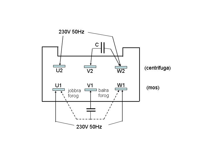

sufnituning | 3480    2015-07-06 22:05:00 [26498]
Nem vagyok egy nagy villanyász mágus, de ezekre a mocikra 10-12 mikrost szoktam tenni.

Szalai György | 9544    2015-07-06 05:17:00 [26491]
Nézd mit talált a barátom!
http://www.hobbielektronika.hu/forum/files/62/62495efff5e6d2b1684b5764b242b40e.jpg
Természetesen vagy centrifuga, vagy mos. Egyszerre a kettő nem tesz jót. Ahogy az egyszerre jobbra és ballra forgásirányú üzem sem.
Legfontosabb az érintésvédelem!

jani300 | 12314    2015-07-06 00:10:00 [26490]
Üdv !
2 pólusú üzem szerint , 16 mikrós kondival .
Elég a 10perc üzemidő ?

Szirtimorc | 597    2015-07-05 22:38:00 [26489]
Szeretnék csinálni egy korongcsiszolót, olyan tépőzáras megoldással. Van egy ilyen motorom hozzá. Hogy kéne bekötnöm, meg milyen kondival, hogy tudjam használni?
