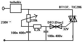

kocsora | 433    2015-09-01 06:51:00 [26932]
Ha kefés motor, tényleg jó bele akár a fúrógépé is.
De akár ezt is megépítheted: szabályzó
Előzmény: Törölt felhasználó, 2015-08-31 18:30:00 [26925]

Ilyen áramkört találsz minden fordulatszám szabályzós kézi szerszámban. Romos gépből bonthatsz vagy vehetsz alkatrészként.

Törölt felhasználó    2015-08-31 18:30:00 [26925]
Sziasztok, megvagytok...
Tehát tud-e valaki eladni vagy készíteni egy fordulatszám szabályozót, 230V főáramkörű motor, 350 W
