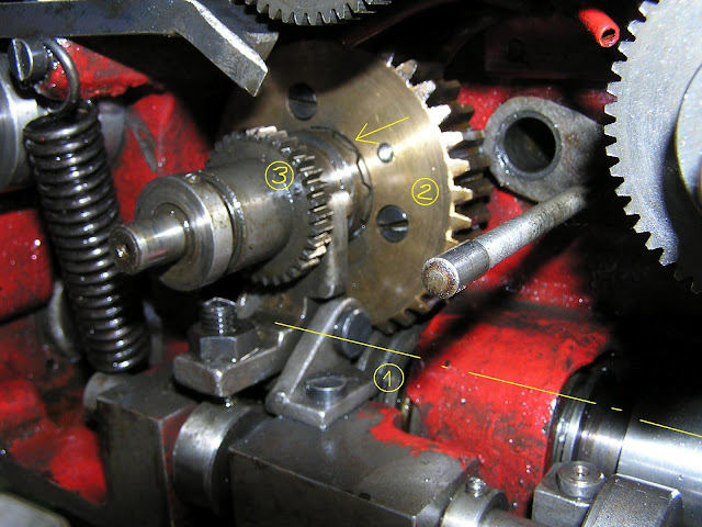

zzrash | 404    2012-08-26 22:19:00 [22552]
"nem olyan bonyi az, lekövethető, látható minden."
Leírva elsőre azért elég bonyi
Most, hogy jobban belegondolok, az a hang inkább arra hasonlít, mint amikor reteszel az előtolás, amikor a rugó betolja a horonyba a biztosítóját. (Ez a legutolsó linkelt képemen a rózsaszín fogkefe felett van, hogy érthetőbb legyen)
A kar kissé le is esik, de nem teljesen.
Úgy érzem, szét kell szedjem szabadidőmben újra. Vagy nem ütköztetni
Előzmény: svejk, 2012-08-26 22:09:00 [22551]
svejk | 33157    2012-08-26 22:09:00 [22551]
Ami lefényképeztél, abban a 4 körmös cuccban ott hátul van a túlterhelés racsnija, ez nem látszik, mert belül van a vonóorsón.
Ha ez racsnizik akkor viszont ki kell hogy oldja a kart, ha nem akkor valami gebasz van.
Sok esetben a kilincsművek kopnak el, vagy nem hozzáértő "javította".
A lényeg, hogy a körmös rész baloldali eleme balra csúszik túlterheléskor és a bal szélén levő beszúráshoz csatlakozó mechanizmus segítségével kioldja az előtolás felhúzott tengelyét.
Úgy emlékszem az ütköző bevezető tengelye is ezt a bal oldali körmös részt mozdítja el.
A bevezető tengelynek úgy kb. a körmös rész felett az árnyékolt részen kell lennie.
Már vagy két éve láttam ez enyémet belülről, de nem olyan bonyi az, lekövethető, látható minden.

svejk | 33157    2012-08-26 21:15:00 [22546]
Amit Te jelöltél az csak az előtolás ki-be kapcsolására szolgáló körmös tengelykapcsoló, annak üzemszerűen nem szabad racsniznia.
Előzmény: zzrash, 2012-08-26 16:54:00 [22542]
svejk | 33157    2012-08-26 21:14:00 [22545]
Az eleje helyesen:
A túlterhelés és az ütköző...
Előzmény: svejk, 2012-08-26 21:11:00 [22544]
svejk | 33157    2012-08-26 21:11:00 [22544]
A túlterhelés az ütköző kioldásának lényegi része a kék nyíllal jelölt helyen van.
A túlterhelést állítani a lakatszekrény jobb oldalán a vonóorsót körülvevő körmös anyával lehet. Azt hiszem van rajta fedél.
Ütköző kioldó mechanika nem mindegyik gépben van benne, de a helye elő van készítve.

zzrash | 404    2012-08-26 16:54:00 [22542]
Megnéztem az imént menet közben, hogyan is működik a gyakorlatban, villanymotorral hajtva a gépet, nem kézzel tekerve a tokmányt. Az előtolás karja leold - kattan -, de nem áll vissza alaphelyzetbe, vinné tovább és újra leold. A szerkezet kialakítása látható a lentebb linkelt képen, az (1.) a vonóorsón lévő csigatengely, (2.) az ehhez kapcsolódó fogaskerék, rajta egy sebtiben "koronásnak" elkeresztelt kialakítással, mert hasonló, mint a koronás anya. Ennek ellen darabjára (3.)viszi át a hajtást, ahol a fogaskerék hajtja a keresztszánt, vagy a hosszánt.
Egy kép a belső kialakításról:
Összeszerelve:

mill-drill | 73    2012-08-22 17:26:00 [22520]
Tudja valaki hogyan lehet előfeszíteni ezen a kis gépen a főorsót talán az ékszíjtárcsa felől? Érzek egy kis kottyanást az orsón de minimális viszont a gép zsír új nem lehet kikopva.
