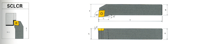

gabeszosz | 379    2012-10-27 00:08:00 [23088]
Mester, és ha 95 fok? Nem kötözködni akarok csak tegnap rendeltem és gyakorlat az nulla (ebben is)
Előzmény: Laslie, 2012-10-26 23:57:00 [23080]

Laslie | 7674    2012-10-27 00:01:00 [23083]
Igen
Előzmény: cezarr, 2012-10-27 00:00:00 [23081]
Laslie | 7674    2012-10-27 00:00:00 [23082]
Ebbe DCMT07-es lapka való, nem DCMT11-es.
Bajnak nem baj, csak ez kisebb lapka.
Előzmény: cezarr, 2012-10-26 23:49:00 [23077]
cezarr | 185    2012-10-27 00:00:00 [23081]
akkor 93 fokos szög legyen,az a fö dolog
Laslie | 7674    2012-10-26 23:57:00 [23080]
Ez a lényeg, hogy ilyen legyen.
Balra, 3 fokkal el van forgatva a lapka a furata körül.
Ettől esz 93 fokos a fővágóél elhelyezési szög.
Ne 90 fokosat vegyél.
Előzmény: cezarr, 2012-10-26 23:51:00 [23079]

Laslie | 7674    2012-10-26 23:42:00 [23069]
A DCMT-t.
Előzmény: cezarr, 2012-10-26 23:41:00 [23068]
cezarr | 185    2012-10-26 23:41:00 [23068]
melyik fajta elönyösebb,mem tudom eldönteni melyiket vegyem meg,mindkettöre jelenleg nincs fedezet
Laslie | 7674    2012-10-26 23:40:00 [23067]
Szinte semmi...
- Más az alakjuk
- Az elsőnek 9mm a vágóél hossza , a másodiknak 11mm.
Az, hogy mire használható nyilván már az alakból is adódik.
Az hogy milyen anyaghoz használható, azt pedig a lapka anyaga, a forgácstörő formája és a csúcsrádiusza dönti el.
Én a DCMT-t lényegesen többször használom.
A gyártó megkülönböztetése meg felesleges. Ennek is vannak jó fajtái, annak is.
Előzmény: cezarr, 2012-10-26 23:22:00 [23066]
cezarr | 185    2012-10-26 23:22:00 [23066]
helló
mi külömbség a következö lapkák közt
CCMT 09T3
DCMT 11T30,pontosabban mire hasznalandók,elönyük,hátranyok,gyártók..sandvik,iscar
elöre is kösz a segitséget
