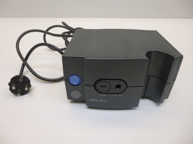

n/a (inaktív)    2015-11-15 20:32:00 [27708]
Hány bart tud nyomni?
Előzmény: n/a (inaktív), 2015-11-15 13:52:00 [27707]
n/a (inaktív)    2015-11-15 13:52:00 [27707]
Ez egy inhalátor,ezt használom kerékpumpálásra! Membránlapos "kompresszor" Annyit bőven tud,amennyi kell
zozo | 5527    2015-11-15 13:32:00 [27706]
Belekukkantottam a kompresszorba, tök eccerű'.
Gumimembrános, a motortengelyen excenteres csapon pedig csapágy. Ezzel semmi teendő, csak használni kell
Előzmény: zozo, 2015-11-14 20:51:00 [27704]
