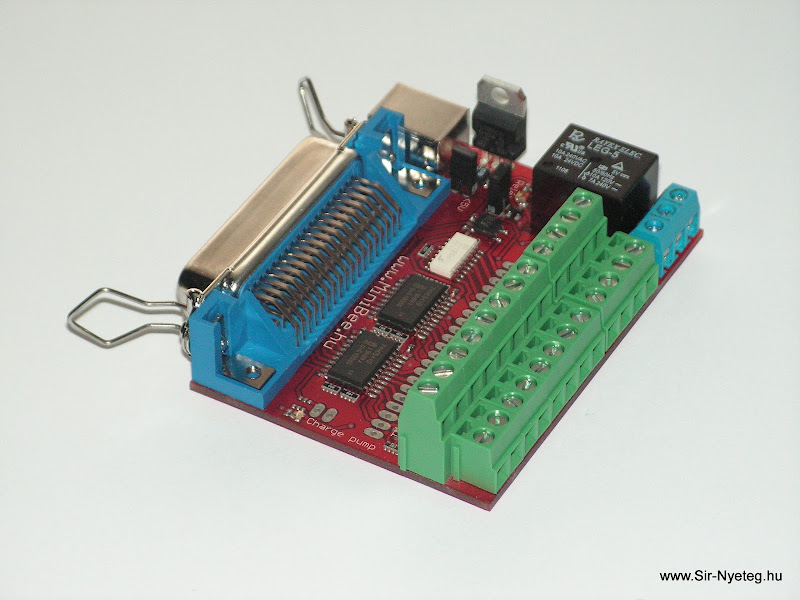

Sir-Nyeteg | 1319    2012-03-11 11:50:00 [598]
Nah, lemaradt:
Charge Pump áramkör: 1500ft.
Leírás, dokumentáció, bekötés: www.PicoPower.hu
Előzmény: Sir-Nyeteg, 2012-03-11 09:43:00 [595]
Sir-Nyeteg | 1319    2012-03-11 11:48:00 [597]
Svejk! Te mindent egy csőbe szerelsz? :D
Hamarosan lesz teljes dokumentáció.
Eddig nem volt igény 0-10V-ra, emiatt nem került bele, de ha jelzik a többiek a szükségességét, akkor ilyen kis külön modulban készülhet frekvenciaváltó előtét is, mint ez a charge pump áramkör.
LPT illesztő kártya ára: 7000ft.
Előzmény: svejk, 2012-03-11 10:50:00 [596]
svejk | 33157    2012-03-11 10:50:00 [596]
Nohát! Végre egy értelmes kártya, ahol nincsenek oldalt csatlakozók.
Bekötés, blokkvázlat, netalán kapcsolás?
Ár?
Mér egy PWM --> 0-10V sem ártana rá.
Vagy van opciós kártya?
Előzmény: Sir-Nyeteg, 2012-02-19 10:44:00 [594]
Sir-Nyeteg | 1319    2012-03-11 09:43:00 [595]
-5V-os tápfesz
-230Vac @ 10A relé
Sir-Nyeteg | 1319    2012-02-19 10:44:00 [594]
Sokak kérésére változásokat eszközöltem az illesztőkártyán:
- könnyen kezelhető csatlakozók
- a felső oldalra kerültek a ledek
- a ledek könnyen kivezethetőek a dobozra
- relé lehetőség a 17-es kimeneten (jumperolható)
- lehetőségek a tápellátásra:
- 5V vagy 8-25V (jumperolható)
- usb által táplálva(mint a képen)
- sorkapocs a csatlakozó irányába
- sorkapocs oldalirányba (dobozon belüli tápellátás)
(- hamarosan: beépített charge pump)

Sir-Nyeteg | 1319    2012-01-22 19:28:00 [583]
Meguntam, hogy mindig levegőben vagy dobozba szerelgettem a pufferkondikat a trafókra.
Hát még a segédfeszültségek pl az induktív érzékelőkre. (5V 12V.)
Ez lett a gondolkodásból:
Pico Power 2
Fontosabb paraméterek:
- Pufferelt motortápfeszültség
- 5V és 12V-os segédfeszültségek 1.5A-es terhelhetőséggel
- 60x58mm-es méret
- Többvariációs bemenet a többleágazásos/nagyfeszültségű transzformátorok lehetőségeihez
Teljes dokumentáció: Weboldalam: www.Sir-Nyeteg.hu
