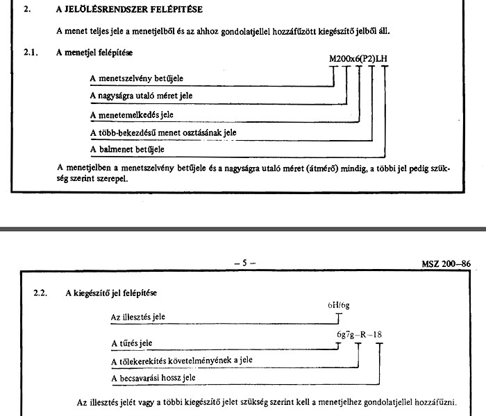

sasi | 1903    2013-01-08 15:25:00 [24959]
Csavarmenetek jelölésrendszere. 1986-os szabvány, de még mindig érvényes.
Részlet:

D.Laci | 5546    2013-01-08 15:14:00 [24956]
http://lmgtfy.com/?q=bsc+3%2F8+26tpi
Előzmény: Lampas, 2013-01-08 14:48:00 [24949]

rferi | 1310    2013-01-08 14:58:00 [24952]
Oké, de mi van ha M10x3 az a menet?
Az sem normál menet, de nem is finom, így nem lehet MF jelzés
szvsz ez egy hülyeség már megint a szabványosoktól
Előzmény: Laslie, 2013-01-08 14:28:00 [24946]
vaskukac | 632    2013-01-08 14:57:00 [24951]
Csatlakozom az előttem szólóhoz!
Számítani bármelyiket lehet, de azért találták ki a táblázatokat, hogy ne kelljen, ez kb. ugyanolyan, mintha nem lenne cserekerék táblázat a gépen, és mindig számolni kellene az áttételt mint a régi gépeken. Lehetséges, de értelmetlen.
Továbbra sem látom értelmét az F betűs kiegészítésnek. )
Előzmény: jani300, 2013-01-08 14:44:00 [24948]

Laslie | 7674    2013-01-08 14:28:00 [24946]
Tessék kérem haladni a korral....
A mai szabványok szerint bizony ki kell írni, hogy MF10x1.
Ezt éppen azért vezették be nagyon helyesen, hogy mindenféle szabvány táblázat nélkül is lehessen tudni a magfurat méretét, azt ugyanis a menetemelkedés ismeretéből számoljuk.
A normál Whitworth menetnek sem "W" a jele hanem BSW. A csőmeneteknek sem "G" hanem BSPP, vagy BSPT függően attól, hogy párhuzamos vagy kúpos a menet.

Laslie | 7674    2013-01-07 23:29:00 [24914]
M10x1 - az egy M10x1-es menetet jelöl.
M10x(10) - pedig egy normál M10-es menetet , 10mm hasznos menethosszal.
