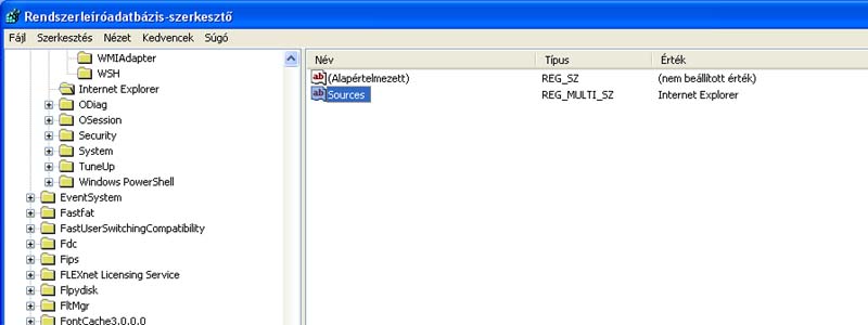

GB35 | 2076    2016-06-21 14:23:00 [29931]
Lehet, hogy erre gondolsz: Startmenü/Vezérlőpult/Programok telepítése és törlése.
Előzmény: zozo, 2016-06-21 13:23:00 [29930]
zozo | 5527    2016-06-21 13:23:00 [29930]
-és ha egyszerűen kiírtanád az explorert?
Emlékeim szerint a vezérlő pultban van valami szoftverek menü, abban lehet takarítani.
Gondolom linkjeivel együtt kisöpri.
De majd valaki win-es tud jobbat is, biztosan.

sasi | 1903    2016-06-21 11:07:00 [29929]
Segítséget kérek Win XP-vel kapcsolatban.
Néhány napja, egy frissítés után az alapéttermezett böngésző az Internet Explorer lett, mely már nem működő képes, mert nem frissítik.
A Firefox-ot használom, de hiába állítom be a „programok hozzáférhetősége és alapértelmezései” menüben alapértelmezettnek, valamint tiltom le az Explorer továbbra is ez utóbbi marad az alapértelmezett, azaz a levelek, stb. linkjei ezt hívja meg.
Talán a regisztrációs adatbázisban kellene piszkálni, de segítség nélkül nem boldogulok.
