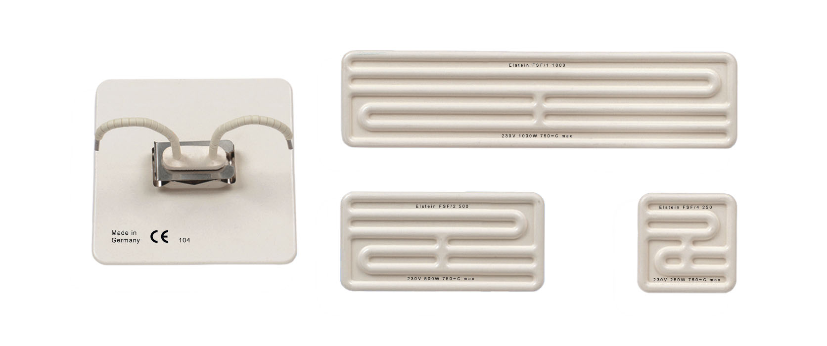

biztos találsz, van nekik "lap" fűtőbetétjük.
http://www.kaloriatech.hu/
Előzmény: Schnitt, 2014-07-30 19:14:00 [3521]

Schnitt | 45    2014-07-30 19:14:00 [3521]
Én szeretnék ilyet forrasztási előmelegítő építéshez, de nem kaptam sehol eddig még. Talán itt lesz.
Előzmény: dcsaba, 2014-07-30 13:12:00 [3519]
mimetikuspolialoid | 12    2014-07-30 17:33:00 [3520]
szevasztok! van valakinek egy jó linkje propán egőről? (amihez nem kéne plussz levegő, és a rezet-bronzot elvinné) kösz.....
dcsaba | 1616    2014-07-30 13:12:00 [3519]
Hasonlót láttam, de nem vettem, mert a fűtőbetéteket nagyon drágán adják.
Előzmény: Schnitt, 2014-07-30 07:16:00 [3517]
Berényi József | 1155    2014-07-30 09:29:00 [3518]
Schnitt fotója
http://www.inpiro.hu/Upload/FSF%20term%C3%A9k.jpg
Schnitt | 45    2014-07-30 07:16:00 [3517]
Csaba, ilyesmit nem láttál abban a boltban?
Ez ilyen fűtőlap, ha jól rémlik, 500 fokig tud melegedni.
Előzmény: dcsaba, 2014-07-29 13:53:00 [3516]
