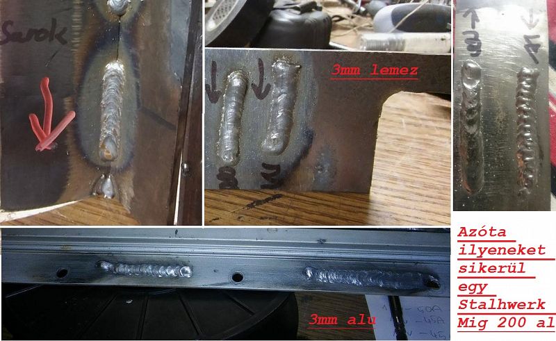

laacika | 3149    2016-09-13 22:16:40 [30675]
Azóta ilyenek egy Stalhwerk Mig 200 as kombi géppel,nem a legjobb de elmegy,szét nem esik.

laacika | 3149    2016-09-13 21:21:19 [30672]
Én annó ilyet tudtam vele elérni,pedig nem gyári állapotban volt.(Fröcsögést látod) folytáshiba.

remrendes | 4256    2016-09-13 18:53:02 [30670]
Mindent meg lehet hegecselni egy kis geppel is, csak a megfelelo pozicioig kell forgatni a varratot, pl PF.

laacika | 3149    2016-09-13 17:24:04 [30669]
Aha,eznegy alap gép,ez sohe nem lesz olyan amilyet szeretnél varázsolni belőle,vagy ha ih0gen akkor annyit ráköltesz hogy abból már lehet venni rendeset.
Annó én is kicsit javitottam az Einhell en,vettem bele 2db 22.000uF os kondikat és a tolómotorja egy külön tápról ment,jobb lett de .....
Pontozni volt jó csak vékony lemezeket.
Az a baj ezek a fajta olcsó gépeknek sok bajuk van,kis méretű gyenge trafó,olykor az egyenirányitó hid is részben elszáll,marha kicsi gyenge a tolómotorja,a munkakábel is .....,szóval pontozgatni jó,de nem követnék el vele sokmindent és közbe gyüjtögetnék másik gépre.
