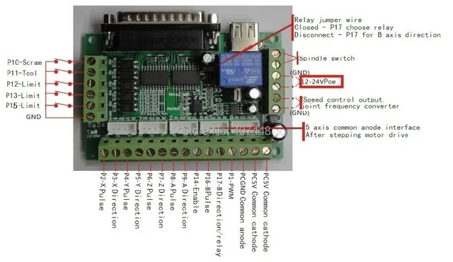

Pali79 | 711    2018-01-28 19:18:09 [16563]
"Melyik Pin-re kell kötni, vagy melyik Pin-ről tudok vezérelt négyszögjelet levenni?"
Mondhatnám, amelyikre beállítod. Ez a jó a Mach3-ban. Mindent oda állítasz be ahová akarod.
Ha kínai leválasztó kártyát használsz akkor azon általában az 1. pin a preferált a PWM jelre. Lásd a képet. Alul, jobbról a 4. csatlakozó.
Előzmény: SándorP, 2018-01-28 18:49:27 [16562]
SándorP | 308    2018-01-28 18:49:27 [16562]
Lehet lerágott csont, de nem találtam konkrét választ.
Hogyan tudom szabályozni/változtatni Mach3 alól a lézer(2W-os kínai) TTL bemenetén a lézer fény erősségét?? Melyik Pin-re kell kötni, vagy melyik Pin-ről tudok vezérelt négyszögjelet levenni?
Köszönöm előre is a segítséget.
Üdv: Sándor
