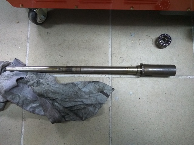

Csomagológép ragasztóadagoló, kalibrált, precíziós fogaskerék adagolójait, több óráig kellett mechanikusan basztatni mire elindultak...
Az a baj az ilyen esetekben hogy nincs elsőre semmi átfolyás, így csak tényleg áztatni lehet a mosatás helyett.
Előzmény: PSoft, 2016-11-01 19:18:59 [31165]

Szerintem alapvetően mindenki így csinál(ja)ná elsőre, csak eddig senki nem merte beírni ide.
De komolyra fordítva a szót -mivel ez egy fúrógép orsója inkább az óvatos flex az igazi és értékmentő megoldás.
Az ilyen ütésekről jut eszembe, hogy egyszer a Szimikronnál azt mondták, hogy a legértékesebb és legnélkülözhetetlenebb gépük és emberük az orsóegyengető gép és szaki.
A nyáron voltam Szerbiában az üregelő tüske gyárban és bizony ott is egy öreg csetnik a kis kalapácsával veregette és órázta a tüskéket 1 századon belülire.
Előzmény: lovas gyula, 2016-11-01 19:07:17 [31160]

Az általad említett a legegyszerűbb módszer ,ha a csapágy föláldozható.Nem is kell kockáztatni hogy a tengelyt meglapold a köszörűvel,vagy megsértsd a vágóval.Egy két mm-re meglapolt, leköszörült csapágybelső a köszörüléstől kapott hőtől kilágyul,a vágóval rámért egy két ütéstől nyúlik annyit,hogy le lehet piszkálni.
Előzmény: laca, 2016-11-01 17:35:08 [31150]

Még egyszerübb ha az egyik éket befogod a satuba a másikat meg ütöd ( persze a kettö között a csapágy belsö) Itt most jó lenne ha 3 kezed lenne, de azt nem tudhatjuk.
Előzmény: lovas gyula, 2016-11-01 19:02:31 [31157]

2db kis ékszerű anyag pl: gyalukés és egy satú. Makacs esetben, hogy az ékek ne billenjenek ki egy kis kalodát kell késziteni. Le fog az jönni mert a támasztó felület az stabil.
Előzmény: bundyland, 2016-11-01 16:08:16 [31139]

Szerintem a lekerekítésbe bele tud kapni.
2T motorok főtengelyén is hasonlóan rá van ültetve minimális hézaggal, bár tény hogy van ott egy pici hézag, de azt gond nélkül leszedi.
Kúpgörgőset még valóban nem szedtem le ilyennel
Előzmény: bundyland, 2016-11-01 17:00:51 [31149]

Üdv! Szívtam én is ilyenekkel autó hátsó kerék csapágyainál (is), a leggyorsabb megoldás, ha sarokcsiszolóval(flex)kulturáltan lekoptatod egy helyen síkban a csapágybelsőt. Amikor már eléggé vékony, elkezd kékülni a legvéknyabb részen. Ilyenkor egy hidegvágóval egy kulturált ütéssel elszakad a vékony rész. Utána igyál meg egy sört, mert megszomjazol...

Oké, csak az az aláfeszítés menjen mert mintha koppra fel lenne ütve a csapágy, remélem sikerül, nem használtam még ilyet és nem tudom mennyire feszít szét.
Előzmény: keri, 2016-11-01 16:56:06 [31147]

keri | 14086    2016-11-01 16:56:06 [31147]
Ha aláfeszítettél akkor letolja már annyira hogy talán le is ugrik magától, de ha nem akkor keresel egy függőleges csövet amibe belemegy a tengely, és a peremére kényelmesen felfekszik a csapágylehúzó. Ez után egy határozott mozdulattal szerintem le is fog már jönni.
Ha nem akarod ütni akkor pedig olcsó még mindig a menetes szár.
Előzmény: bundyland, 2016-11-01 16:24:08 [31143]

Ez is jó ötlet , de talán a csapágylehúzó máskor is jól jöhet.
Előzmény: remrendes, 2016-11-01 16:13:26 [31142]

Hú tényleg akartam is venni egy ilyet, csak két hosszú menetes szár kell hozzá.
Előzmény: keri, 2016-11-01 16:11:18 [31140]
remrendes | 4256    2016-11-01 16:13:26 [31142]
Ra kene pottyozni valamit es ugy leutni/lefuzni.
Bar a hirtelen melegtol akkor mar lehet magatol leesik.

Ilyen tányéros csapágylehúzóval szokás az ilyeneket leszedni.
bundyland | 1710    2016-11-01 16:08:16 [31139]
Sziasztok !
Nincs ötletetek hogy hogyan lehetne levarázsolni a fúrótengelyről azt a kúpgörgős csapágy belsőrészt.
Valami módja csak van mert gyári összerakás.
