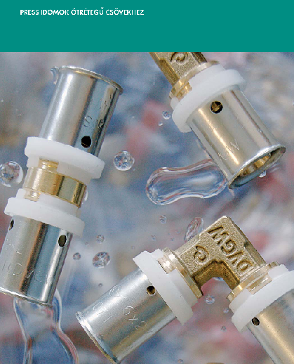

J-Steel | 1721    2019-09-11 00:37:31 [1448]
Igen, ez jobb. Lehet falba is tenni. Csak nincs hozzá sajnos fogóm.
Előzmény: Bicska, 2019-09-10 22:36:19 [1443]

Bicska | 974    2019-09-10 22:36:19 [1443]
Jah, azt hittem a pressesre írod.
Ezeket használom.
Előzmény: Törölt felhasználó, 2019-09-10 14:56:17 [1429]

J-Steel | 1721    2019-09-10 15:37:44 [1433]
A melegvizet és a hideget is ezzel vezettem.
Egy hatalmas előnye az, hogy ha át kell építeni, máshol kell vezetni akkor játszi könnyedséggel átrakható, csak legyen még cső kéznél.
Előzmény: J-Steel, 2019-09-10 15:35:26 [1432]
J-Steel | 1721    2019-09-10 15:35:26 [1432]
Nálunk így van. Feleségem nem szereti, de már megszokta.
Előzmény: D.Laci, 2019-09-10 15:30:52 [1431]
D.Laci | 5546    2019-09-10 15:30:52 [1431]
"Csavaros idom lévén csak falon kívül szabad vezetni."
A falikorong és a "csaptelep" a fürdőben a csempén kicsit szokatlan lenne.
Előzmény: J-Steel, 2019-09-10 15:25:02 [1430]
J-Steel | 1721    2019-09-10 15:25:02 [1430]
Én ezzel csináltam a fűtést.
Egy csatlakozási ponton az egyik téli hónapban leköpte a csövet, és kifolyt a víz. Érdemes a készítés után egy hónappal minden csatlakozást újra meghúzni.

Törölt felhasználó    2019-09-10 14:56:17 [1429]
Az uni pipe mostani neve 5 réteg technologia (50%) rozsdamentes idomjai voltak (képen bal oldali) az kezdő szériás idomjai nem réz vagy már a mostani szériái aluminium spiater réz aban sincs törés mentén fehéres szürke ...
Előzmény: Bicska, 2019-09-10 14:41:29 [1427]

Bicska | 974    2019-09-10 14:41:29 [1427]
Amúgy ezt a műanyag presses idomra mondod vagy a réz-inox TH-sra is? Én utóbbit szoktam azért használni..
Előzmény: Törölt felhasználó, 2019-09-10 14:37:39 [1426]
Törölt felhasználó    2019-09-10 14:37:39 [1426]
Mert azzal gyorsan halad a szakikika (pres idom) de olyan is gyengébb kivitelű idom minőség ahogy mondod atol még a ropanó gyürüs megoldás is megbízhatóbb (unipipe) kulcsos verzió.. Lágyforasztás szinte örök élet ivo+fütési vízhez!
Előzmény: D.Laci, 2019-09-10 08:47:16 [1414]
