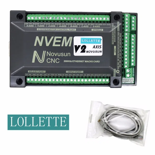

Miért használnál Modbust, ha van ilyen jó kis kártya 20E Ft-ért? Ráadásul a Ethernet vonal sokkal biztosabb az USB-vel ellentétben.

Törölt felhasználó    2018-02-07 22:21:32 [16599]
A soros porton keresztűl futó Modbus kommunikáció nem túl gyors sajnos ezért ott azt tudnám elképzelni hogy ha mozgás vezérlésre is szeretnénk használni a PLC-, hogy koordinátákat küldünk át vagy parancsokat Az újabb PLC-k rendelkeznek már mozgás vezérléssel akár bonyolultabb polációs műveéetekkel is. Természetesen az I/O-k kezelésére maximálisan jó a soros porton történő kommunikáció is, akár analóg vagy kapcsoló jelek vagy szinte bármi.
ha mozgásban is gondolkodunk PLC-vel akkor jobb megoldás lehet a Modbus TCP ami etherneten keresztűl kommunikál a PLC-vel vagy egyéb MODBUS eszközzel.
Volt itt a fórumon is Modbus topic valaki készített is rá egyedi kártyát anno ha jól emlékszem.
Előzmény: szf, 2018-02-07 22:02:00 [16598]
szf | 4462    2018-02-07 22:02:00 [16598]
Kifejtenéd ezt bővebben.
"Mégpedig Modbus TCP-vel. Soros porton keresztűk us, de ott már a sebesség miatt érdemes lehet pozíciókban gondolkodni. "
Köszönöm
Előzmény: Törölt felhasználó, 2018-02-07 21:47:56 [16597]
Törölt felhasználó    2018-02-07 21:47:56 [16597]
Én úgy gondolom, hogy esélyes lehet a működésre. Mégpedig Modbus TCP-vel. Soros porton keresztűk us, de ott már a sebesség miatt érdemes lehet pozíciókban gondolkodni.
AZ I/O-k kezelésére sőt akár analóg kezelésre (Akár orsó esetén is) rentábilis lehet egy PLC. Lenne előnye is akár a bővíthetőség vagy egy HMI-vel az oprátori funkciók könnyítésére.
Előzmény: szf, 2018-02-07 18:44:26 [16595]

szf | 4462    2018-02-07 18:44:26 [16595]
Arra gondoltam ez lehetne egy Plc is.aminek van nagy sebességű impulzus kimenetek.
Előzmény: Pali79, 2018-02-07 18:41:19 [16594]
Pali79 | 711    2018-02-07 18:41:19 [16594]
Nem, ahhoz lassú a kommunikáció. Nem időkritikus bővítésre való, hűtések, mágneskapcsolók stb, ahol nem számít 1-2 tized másodperc. A léptető vezérlés nem ilyen....
Előzmény: szf, 2018-02-07 18:37:33 [16593]
szf | 4462    2018-02-07 18:37:33 [16593]
Akkor akár a step-dir jeleket is kihozhatnám ?
Előzmény: elektron, 2018-02-07 18:10:42 [16592]
elektron | 15859    2018-02-07 18:10:42 [16592]
Szerintem lehet, mert régen a régi oldalon még leírás is volt hozzá hogy kell hazsnálni, meg a Brain részét.
Előzmény: szf, 2018-02-07 18:05:17 [16591]
szf | 4462    2018-02-07 18:05:17 [16591]
