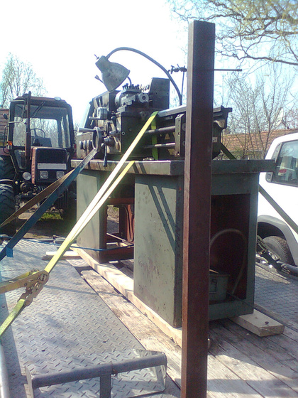

GB35 | 2076    2013-05-06 21:55:00 [27043]
Sok sikert hozzá ! Szerintem jó helyre került ez a gép.

karcsi22 | 371    2013-05-06 21:47:00 [27042]
300. nagyon szép, jó állapot. patronok, bábok, 2 tokmány, csere kerekek, forgócsúcs. kb ennyi járt hozzá. váltót meg kell nézni.
nagy nehezen lejutott a pincébe. az tuti hogy ott rohad el :D

svejk | 33157    2013-05-06 18:29:00 [27038]
Ránézésre kulturált.
Mi pénz volt?

GB35 | 2076    2013-05-06 17:50:00 [27037]
Gratulálok !
Majd megyek eszterga nézőbe.

karcsi22 | 371    2013-05-06 14:26:00 [27036]
sziasztok!
Na meglett a gépem, szóval most már jövök majd a sok kezdő kérdéssel
Köszönöm itt is Atti19, GB35 és VTamás nagy segítségét.
egy kép:
