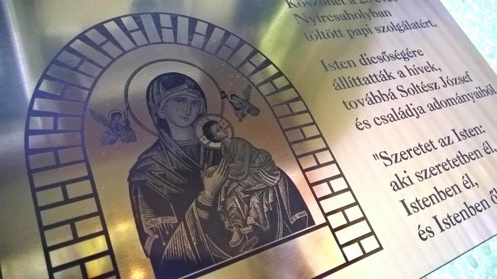

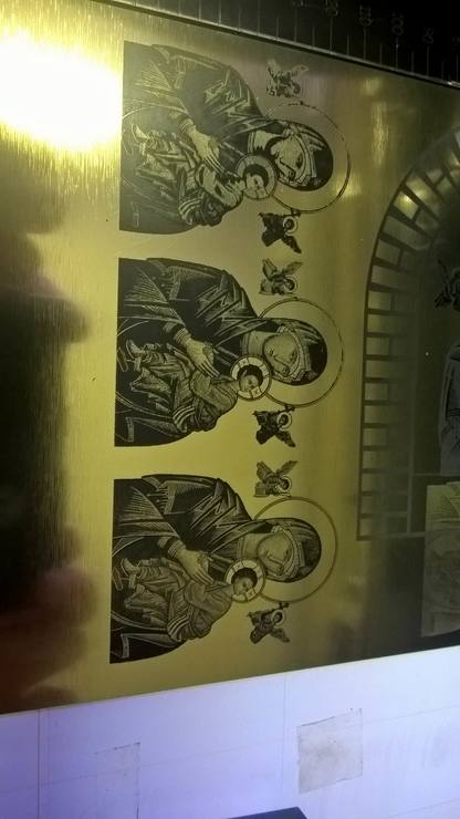

gbalazs | 117    2019-06-14 18:56:07 [17177]
Mi a Fiberrel vonalas ábrákat elfogadható minőségben gravírozunk. Kellett hozzá egy gravír paraméter, amelyben egy más sebesség/teljesítmény görbét használunk mint a vágásnál. A beszúrási pontok erőteljesebbek egy kicsit, de az a lényeg, hogy ezt úgy tudod csökkenteni ha 10barral a gravírnál is nyomod a nitrót rá. A szénacélnál is nitróval kell gravírozni. 5-8mm vágófej magasság és nagyobb fókusz.

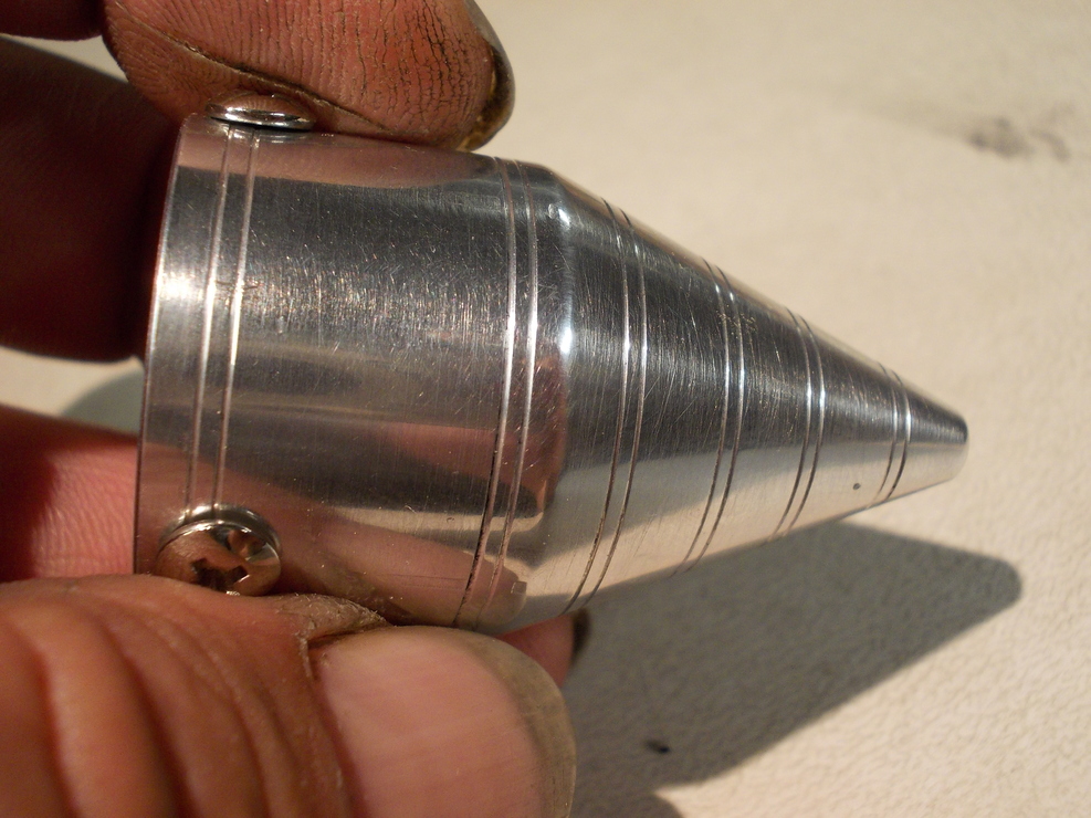

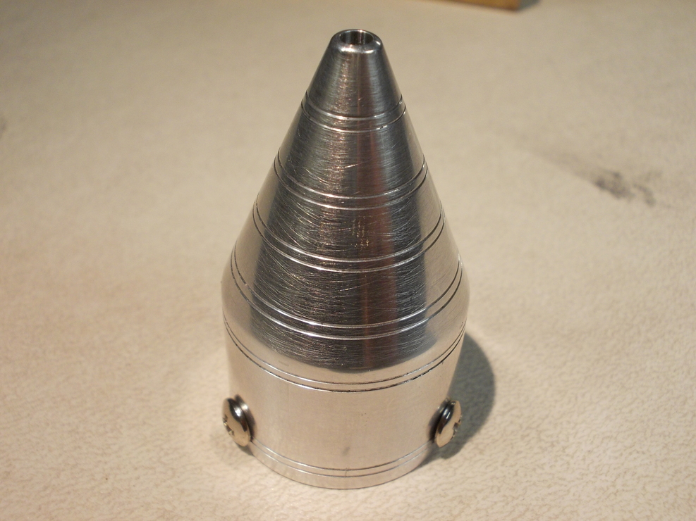

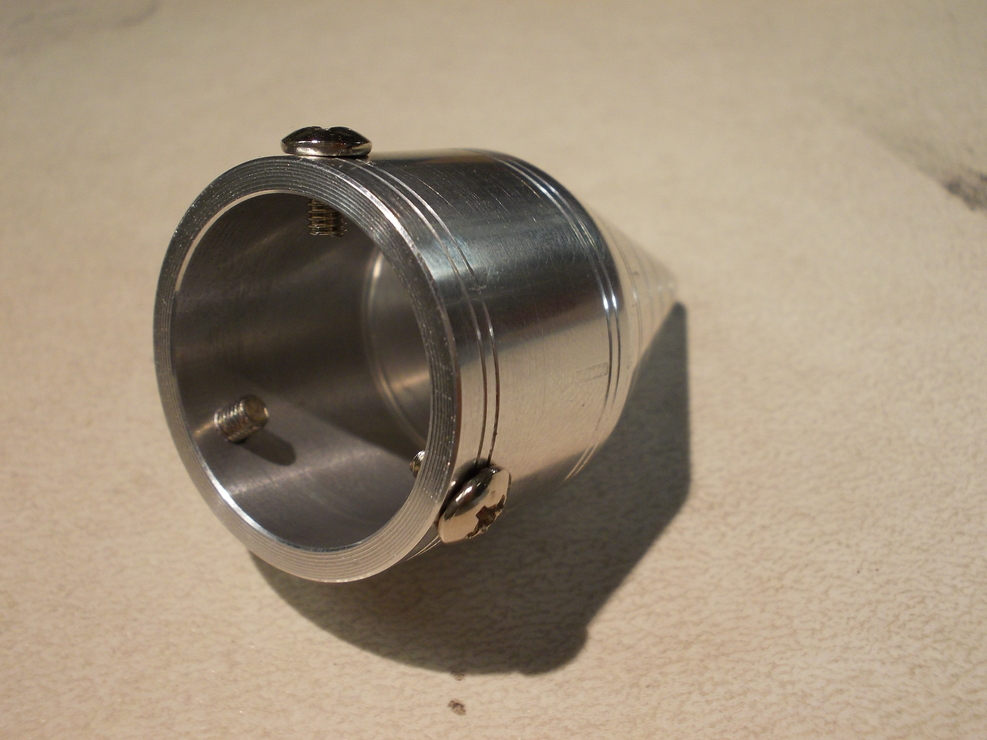

frob | 2339    2019-06-08 08:56:19 [17148]
meg nem mondtam volna a képről hogy aluból van!
ahogy Hancock mondaná : Szééééépppp munnkaaa
Előzmény: PSoft, 2019-06-08 08:50:15 [17147]
PSoft | 18696    2019-06-08 08:50:15 [17147]
Nem galvanizált, csak kicsit polírozott.:)
30-as alu rúdból esztergáltam.
Előzmény: frob, 2019-06-08 08:36:37 [17146]
frob | 2339    2019-06-08 08:36:37 [17146]
Te csináltad?
galvanaizált a felület?
Előzmény: PSoft, 2019-06-07 21:58:02 [17143]

PSoft | 18696    2019-06-07 21:58:02 [17143]
Fúvóka, egyik fórumtársunk K40-es gépére...

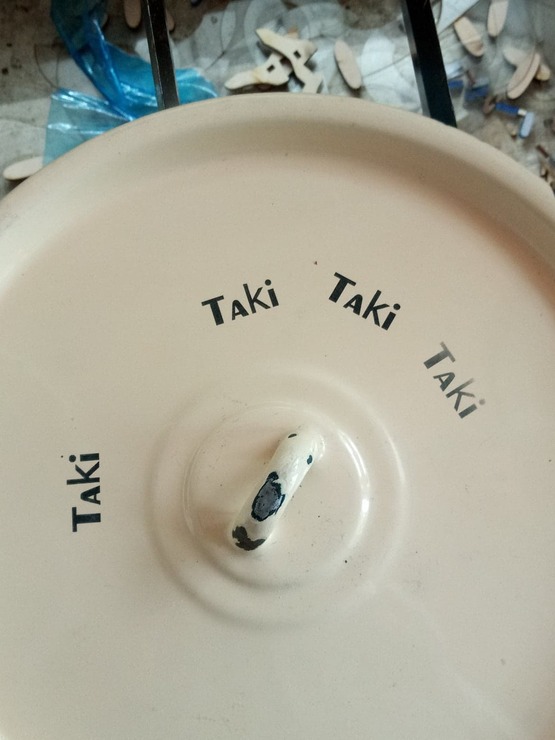

TakiDekor | 523    2019-06-06 11:00:37 [17142]
Hogy ne lopják el!

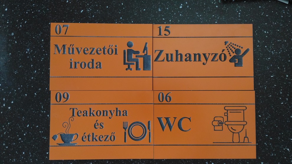

szaky27 | 579    2019-05-30 15:18:46 [17136]
Elnézést nem mentettem rá a forgatás után
Előzmény: szaky27, 2019-05-30 15:16:46 [17135]

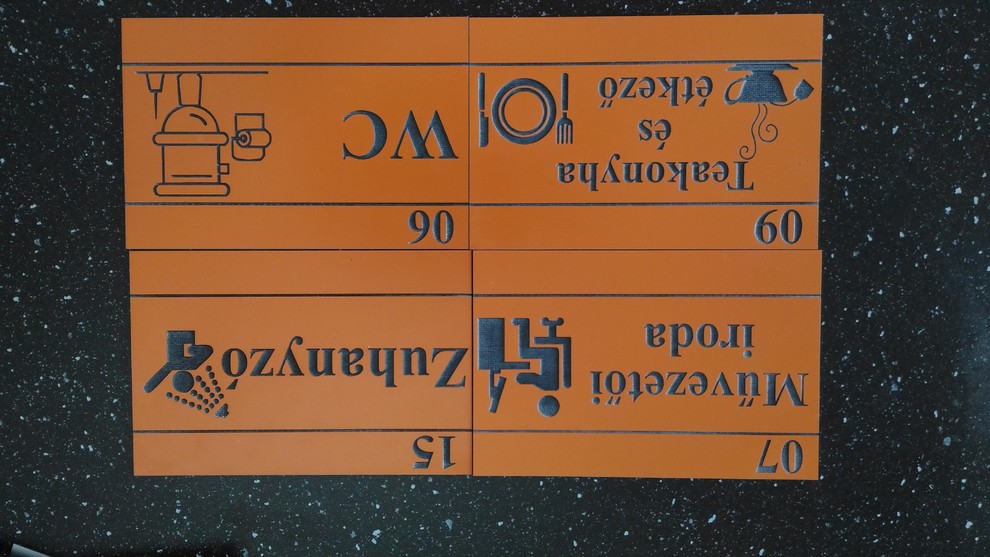

szaky27 | 579    2019-05-30 15:16:46 [17135]
A Gravograph anyag valóban jó, de én pestről a gravotraderől rendelem. Szerettem volna tőled is jó áron, csak az alu anyagnak addig húztad az ár megadását, hogy sajnos a kamion elindult németországból a te cuccoddal, így lemaradtam róla. Igaz pestről drágább, de másnapra itt volt az anyag kifogástalan állapotban.
Infó táblák készültek

gravomark | 965    2019-05-29 22:47:44 [17128]
Mivel a faanyag 1 rétegű, könnyebb jó végeredményt produkálni, legfeljebb kicsit világosabb/sötétebb lesz a végeredmény (láttam már pár fára lézerezett munkát) , mint a 2rétegű gravíranyagnál. (ott csak nagyon szűk határok között lehet variálni, mert ha nem megy át a felső rétegen, akkor csak a felületet "karcolja", ha túl sok, akkor meg fekete lesz az egész. Ezért is kell mindig anyagminta, hogy be lehessen lőni a teljesítményt)
Megvan a fotó a végleges változatról:
Előzmény: PSoft, 2019-05-28 22:25:37 [17124]
