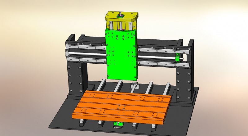

Kézsmárki Zoltán | 757    2014-07-08 12:42:00 [625]
Az én gépemen is 4 sín van az egyik asztal alatt. (Mivel nekem a z csak le-föl mozog, így célszerűbb volt a mozgó asztalra szerelni a sínt, alatta van a kocsi.)
A cél nekem is az asztal hajlásának kivédése volt. Mivel én is féltem azoktól a problémáktól, amit leírtál, nekem a középső két sínen lévő kocsik nincsenek fixen rögzítve, pár tized mm-t tudnak mozdulni. A távtartást így szépen megoldják, befeszülés nincs. Nekem azért volt szükség erre a megoldásra, mert a z kicsit tud mozdulni, így az asztalnak vékonynak kell lennie.
Előzmény: Szalai György, 2014-07-08 12:18:00 [624]
Szalai György | 9544    2014-07-08 12:18:00 [624]
Zuhany.
Csak a négy sínről, mert az egész az túl nagy téma nekem egy szusszanásra.
Érdekes a négysínes elképzelésed. Honnan jött ez, milyen gondolat szülte?
Szerintem az egyszerű megoldás mindég a praktikus is, ez az otthoni, felszerelésszegény körülmények között készült szerkezetekre hatványozottan érvényes.
A négysínes rendszer többszörösen túlhatározott. Használható kialakítása század milliméter pontos megmunkálásokat és beállításokat kíván. Másképpen megszorul, befeszül, közben óriási erők rongálják. Nagy méretek esetén, az anyagok eltérő hőtágulása miatt, még hő kompenzációt is igényel.
Azon nem vitatkozom, hogy ipari nagygépen ez lehet megoldás, de szerintem ott is szabadulnának tőle, ha tehetnék. És szerintem ott még meg van bonyolítva pár rövid, keresztirányú elmozdulási lehetőséggel is.
Mi van a keresztbe fordulással?
A több sin azt nem limitálja, csak a mindkét oldali meghajtás akadályozhatná.
A négy síned helyeinek elosztását sem gondolom ideálisnak. Nagyjából 2/19, 7/19, 12/19, 17/19 távolságnál volna jó a sínek helye szerintem.
Mi lehet a haszna mégis?
A rajzodról nekem az tűnik elsőre, hogy a vékony alaplemez és a mozgó asztal egymást jól merevítik a négy sínen keresztül. Ez talán eredményezhet anyagmegtakarítást egy kétsínes rendszer vastagabb lemezeihez képest. A plusz két sin és kocsik ára miatt nem biztos, hogy ez pénzre is váltható.
Szerintem felesleges nehézségeket okoz, és semmit nem old meg, amit némi máshonnan elvett merevítő bordával ne lehetne sokkal okosabban kialakítani.
De vitatémának kiváló.

adamant | 834    2014-07-08 08:06:00 [623]
Nagy vonalakban a gépről
Ezen egy 2KW os TEKNO motor lesz az a lap ami vékonynak tűnik egy 10mm vastag köszörült vagy inkább mart acél lemez aminek a lábai F-profilból van az asztal alatt el helyeszkedik egy L alakú szekrény mibe nagyon szépen beszerelhető a vezérlés és a számító gép is az az a rész ami teljesen gyári és erre kell építenem egy gépet
Az asztal mérete 720*900mm a munka asztal mérete meg 360*600mm a gépet úgy alakítom ki hogy ezt az asztal méretet teljes mértékbe körbe lehessen járni
4 sin azért van ott hogy a munka asztalnak merevséget és stabilitást adjak meg persze már minden alaktrész megvan hozzá sinek orsók
az Y tengelynek a motorja egy 200W os omron AC szervó lesz (mindenhol ez lesz) ami az asztal alatt lesz elhelyezve mert ott van hely bőven neki
Ha szemből nézzük a gépet akkor balra azárt lehet kimenni teljesen hogy lehetőség legyen arra hogy akár oda egy szerszámbemérőt vagy egy szerszámcserélő elférjen jobbra meg még nem álmodtam meg hogy hol legyen a motor a mostani helyen lesz a motor meg a szíj akkor csak az asztal széléig lehet majd csak kijönni de ha legszélére teszem a szíjat akkor ott is kilehet majd jönni az asztalról és akkor sem lógna ki annyira hogy az alap asztalon kívülre essen
A Z mehanika rész 200 széles és 370 magas nem tudom hogy ez nagynak számít e de próbálom a kocsikat minél széjjelebb tenni a merevség érdekébe
remélem tudtam értelmes érthető választ adni
elektron | 15859    2014-07-08 01:22:00 [622]
A Z olyan nagynak tűnik az egészhez képest, de ha kicsi az egész, akkor nem feltétlenül.
Gyati | 638    2014-07-07 23:39:00 [621]
Szia. Szerintem a kocsi beljebb lesz, nem az asztal szélén, így már eléri.A négy sínes az bevált gyári megoldás 10x ekkora gépeknél.
Előzmény: vjanos, 2014-07-07 21:47:00 [620]
vjanos | 5568    2014-07-07 21:47:00 [620]
Nemtom milyen maró kerül rá, de a tengely középvonala ugye a Z lap síkjától még kijjebb lóg.
Ránézésre nem fogja elérni a mozgó tárgyasztal híd felőli szélét, illetve lehet túllóg a másik szélén.
Az asztalt mozgató motor el fog férni?
A legalja alaplap még gondolom kap merevítéseket? Így olyan aránytalanul vékonyka...
Végül nekem valahogy furcsa a mozgó asztal négy sínes megvezetése - de ettől még lehet jó

adamant | 834    2014-07-07 14:16:00 [619]
Egyik haverom megkért hogy tervezzek neki gépet és most volt egy kis időm és össze dobtam gyorsan egy BETA rajzot milyen re is gondoltam
azért teszem itt közzé hogy hátha több szem többet lát és van benne valami brutális hiba amit nem vettem észre
senki ne kíméljen jöhet a hideg zuhany ebbe a melegbe
