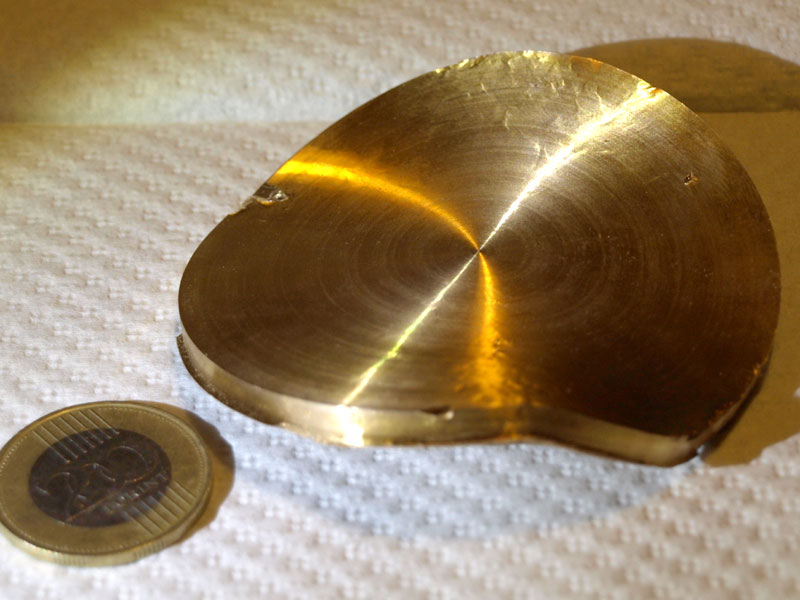

A közeli fotón, valamint a röntgen felvételen jól látszanak a dúsulások. A röntgenen a szemcsehatárok is kivehetőek.

sasi | 1903    2012-11-28 09:21:00 [707]
Az ok nagy valószínűséggel az ötvözet nem elégséges homogenitása lehet. A felületen ez jól látszik, este teszek fel makrókat róla.
A kollegák több darabot esztergáltak hasonló plakettekből (újrahasznosítás), de ilyen nagymértékben csak egy darab deformálódott, a többi csak 0,5-0,8 mm-t.
A plaketteket művészetszakos hallgatók készítették, és az ötvözetet elkapkodva hevítették. Öntéskor a hőmérséklete jó lehetett, mert a formakitöltéssel nem volt baj.
Előzmény: Kulcsar Zoltan, 2012-11-27 21:52:00 [705]
n/a (inaktív)    2012-11-27 22:00:00 [706]
Elég nagy átmérőjű ahhoz hogy ekkorát vetemedjen,vékony volt a merevséghez aztán a pofák nem engedték tágulni meg még szorították is és a melegedése miatt kilőtte magát.
Előzmény: sasi, 2012-11-27 17:53:00 [703]
Kulcsar Zoltan | 4197    2012-11-27 21:52:00 [705]
Olyan nem lehet hogy tul sok benne a puha ötvözet ? Pl azt hiszem vörös rézzel ötvözik, dusitják ( nem tudom melyik a helyes kifejezés ) .
Előzmény: Laslie, 2012-11-27 21:32:00 [704]
Laslie | 7674    2012-11-27 21:32:00 [704]
Ez hihetetlen.
Üreges talán ? Másképp nehéz elképzelni ekkora deformálódást.
sasi | 1903    2012-11-27 17:53:00 [703]
A képen egy feszültségtől deformálódott bronz plakett látható, úgy 15 mm körüli az elcsavarodás mértéke.
Eredetileg a hátsó lapja volt csak megmunkált, öntés után csiszolt, polírozott.
A dombormű leesztergálása hatására deformálódott oly mértékben, hogy a tokmányból is kirepült.
Mérete: átmérő 80x5 mm.
