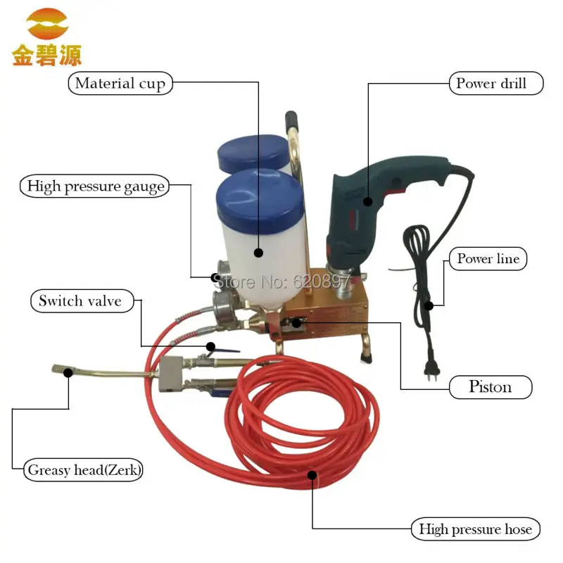

RJancsi | 5811    2017-03-30 14:26:02 [32962]
Még egy észrevétel. Az első (képes) linked csak olyan gyantákhoz jó, ahol a keverési arány 1:1. Pl. a poliuretánok általában ilyenek. A két komponens külön nagynyomású csövön megy a keverőfejig és ott találkozik. A gélesedési idő nagyon rövid, esetenként 5-10 mp. Ezért kell a kétkomponensű pumpa, hogy ne kössön bele a bekevert anyag.
A második "vágyálmod" olyan kétkomponensű pumpa, ahol a keverési arány széles határok között változtatható. Ahol ilyen nagy (1:1-től 6:100-ig) arány van, ott külön motorok hajtják meg a pumpákat (pl. szinkron motorok). Kisebb keverési arány változásnál (kb. 1:1-től 1:5-ig) léteznek mechanikus keverési arányú gépek, ahol egy változtatható forgáspontú karon van a két dugattyú és a forgáspont eltolásával lehet a dugattyúk lökethosszát, ezzel a keverési arányt módosítani.
Előzmény: RJancsi, 2017-03-30 14:17:50 [32961]
RJancsi | 5811    2017-03-30 14:17:50 [32961]
Hasonlóm van nekem is, de az csak egy komponensű gyantákhoz való ( egydugattyús ). Nagynyomású injektáló pumpa. A max nyomás 150-200 Bar nagyságrendű. A fúrógép egy excenteres tárcsát forgat amire a dugattyúrúd kulisszája van ráhúzva. Rozsdamentes dugattyúja van amin nincs tömítés, össze van csiszolva (polírozva) a munkahengerrel (párban lehet venni ha kikopik). A henger egy furattal csatlakozik a tartályhoz, az injektáló anyag beáramlását a dugattyú első éle szabályozza (nincs külön szívó szelep). A nyomószelep a hengerfej központos furatába egy rugóval nekifeszített acélgolyó. Egyszerű szerkezet, de ha beleköt a gyanta nem egy élmény kipucolni.
Előzmény: Hunka Tibor, 2017-03-29 10:14:50 [32949]

vjanos | 5568    2017-03-29 13:22:47 [32955]
Mire szeretnéd használni?
Paszta extruder?
Vagy szilikon noymásos öntéshez?
Előzmény: Hunka Tibor, 2017-03-29 10:33:01 [32953]

Hunka Tibor | 8036    2017-03-29 10:33:01 [32953]
Köszi , de engem igazából a hobby megoldás érdekelne , meg tudnám ezt oldani ?
Előzmény: Törölt felhasználó, 2017-03-29 10:29:09 [32952]
Törölt felhasználó    2017-03-29 10:29:09 [32952]
Ilyesmit képzelj el csak kicsiben.
Hunka Tibor | 8036    2017-03-29 10:18:26 [32951]
Ez kéne nekem .
Előzmény: Hunka Tibor, 2017-03-29 10:16:22 [32950]
Hunka Tibor | 8036    2017-03-29 10:16:22 [32950]
Eredeti link .
Hunka Tibor | 8036    2017-03-29 10:14:50 [32949]
Hogyan működhet ez a szerkezet ? Azt látom , hogy fúrógép van csatlakoztatva , de a többi ?
