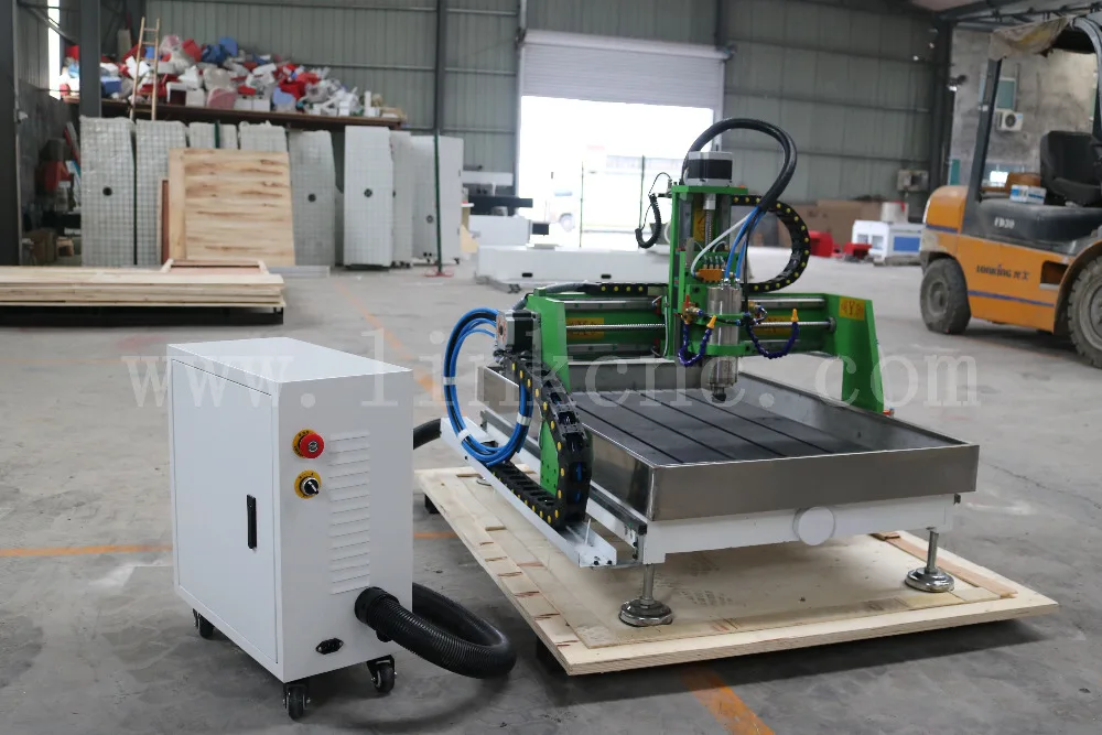

svager | 1388    2017-11-13 08:31:33 [14755]
A mozgó asztalosnak van egy olyan problémája,hogy a hoszabb,nagy keresztmetszetű munkadarabok lefogatásakor,nem lehajlik,hanem az asztalt hozzáhúzza a munkadarabhoz.
Egy 150-200 gerenda simán elhúzza a marógép 50mm-es aztalát,ezért is használják a komolyabb gépeknél is,hogy a asztalon vannak a kocsik és egy kétszer akkora síneken futnak.
Előzmény: Törölt felhasználó, 2017-11-13 07:51:18 [14751]
designr | 3621    2017-11-13 08:11:20 [14754]
Igen Y kocsijat tehette volna kicsit szét..de nem rossz konstrukció..ez egy aránylag kis méretű gép,igaz középen egy orsóval hajt de ugy látom alul össze vannak kötve a hidak.
De nekem is jobban tetszik a kiemelt U alakú sin és persze alap a két oldali hajtás.

remrendes | 4256    2017-11-13 07:57:28 [14753]
Nekem ez a legkevesbbe szimpatikus gep verzio (ami a masodik kepen van). Nekem a sineket felemelve sokkal szimpatikusabb. Tehat az asztal az "U" alaki es a hid pedig csak rajta fekszik "-"
Előzmény: kymco1, 2017-11-13 06:23:15 [14750]
designr | 3621    2017-11-13 07:53:07 [14752]
Az egyik kép mozgó asztalos a másik mozgó hidas.De mindkettő jó elosztásúnak tünik..egy képet ha tennél föl a mechanikáról..hogy mennyire adottak a méretei..
Ha teljesen kész 3 engelyes mechanika akkor már valamilyen szinten meg van kötve a kezed,de könnyebb helyzetben is vagy..nem kell sokat alakitani.és ha gyári volt meg van tervezve,csak aztal,váz..miegymás kell,ami sok munka ugyan de nagyságrendekkel kevesebb mint egy halom lineárból orsóból alulemezből ideális felépitésű gépet konstruálni.

kymco1 | 1042    2017-11-13 06:23:15 [14750]
Köszönöm a válaszokat.
A gondom hogy a híd középpontba és a maromotort tengelye kozotti távolság 200mm az oldala pedig kb 350mm lenne. Vagyis a hidátumot az asztaltól nagyon magasra es elegge hatra kell helyeznem.

kymco1 | 1042    2017-11-12 20:04:00 [14745]
Szert tettem egy elég masszív X-Y-Z mechanikára ami alumínium és fém megmunkálására is alkalmas lehet.
Melyik építési módot ajánlanátok?
Mózgó hidas, vagy mozgó asztalos?
Melyiknek mik az előnyei hátrányai? Eddig csak faipari géppel volt szerencsém.
