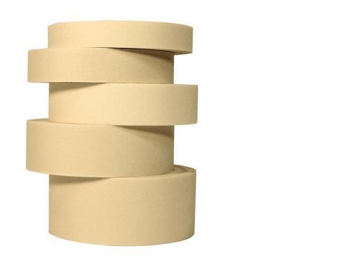

n/a (inaktív)    2016-01-07 10:09:00 [11948]
köszi. erre akkor tapad az abs vagy nem? kis tárgyakat nyomtattam már abs-ből üvegre, de most nyomtatnom kellene egy 210-es quad vázat
Előzmény: KBalázs, 2016-01-07 08:54:00 [11944]

ezsolt74 | 1369    2016-01-07 09:23:00 [11945]
Én PLA-hoz azért szeretem jobban használni a maszkoló szalagot mint a Kaptont, mert sokkal könnyebb felragasztani,(nem kell mosószeres vízzel szenvedni vele, majd felfűteni, és a légbuborékokat meg a vizet kipéselni alóla míg rendesen fel nem ragad) és sokkal olcsóbb is.
Persze ABS-hez a Kapton szalag kell.
Igaz lehet használni 20mm széles Kapton szalagot is (azt könnyebb leragasztani) és könnyebb cserélni is mikor a spaklival a kinyomtatott tárgy lefeszegetése közben óhatatlanul felszakítja az ember.
Az lenne az igazi ha lehetne kapni olcsón, vastag Kapton öntapadós lapot, ami nem szakadna el állandóan.
De még annál is gond lenne mikor az üveglap amire fel van ragasztva,a nagy hő miatt eltörne, és az egész menne a kukába.
KBalázs | 1507    2016-01-07 08:54:00 [11944]
Igen.
Előzmény: n/a (inaktív), 2016-01-07 08:53:00 [11943]
n/a (inaktív)    2016-01-07 08:53:00 [11943]
a maszkoló szalag ez a sárgás papirszalag lenne?
Előzmény: ezsolt74, 2016-01-07 08:29:00 [11942]
