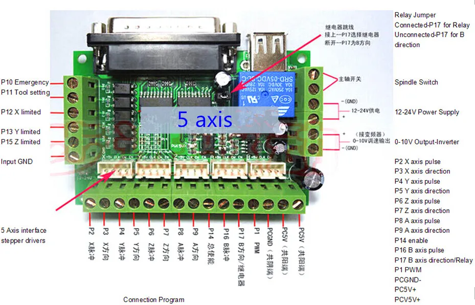

Yankoo | 1097    2017-05-05 18:37:46 [33471]
Az input signalok neked feleslegesek, az enable active low pipával és az E stop ppával tudsz játszani még.

kymco1 | 1042    2017-05-05 18:29:05 [33470]
Ezek vannak beállítva
Yankoo | 1097    2017-05-05 18:10:17 [33469]
port configban az enable-t állítsd port 1-re 14 láb aktiv low és pipáld ki.

Törölt felhasználó    2017-05-05 18:09:08 [33467]
Ha a PDF-et a saját géped merevlemezéről akarod indítani az NEM MŰKÖDIK!
Amúgy meg a léptetőmotor vezérlő ENA kábelét kössed ki mert az MSD vezérlőkön pont fordítva működik !
Vagy ha mindenáron kell az a franc ENA akkor a 14-es pint a mach outputs pineknél invertáld !

kymco1 | 1042    2017-05-05 17:27:42 [33466]
Segítséget kérnék.
Adva van egy ilyen kártya:
Leírás szerint bekötve és beállítva.
leírás
Nem csinál semmit a gép, viszont ha kihúzom az lpt kábelt a motorok rögtön megkapják a tartóáramot.
Ha valakinek lenne ugyanez a kártyája és megfelelően működik megtenné hogy átküldi emailban az xml file-t?
