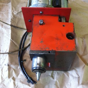

smalla | 1117    2013-12-12 10:10:00 [29199]
kép a gépről, a szerszámváltót levettem ma reggel.
A szegnyerget is el kellene találni elég jól, hogy aztán a forgócsúcsot lehessen az excenterrel állítani.
Most a képen látható megoldással kísérleteztem, mivel a tokmány ütése 2 századon belül van, gondoltam rárakom az órát és körbefordítom a szegnyereg palástján. majdnem 1mm-es kilengést mértem :S. de sajnos egy fél fordulatot sem tudom körbefordítani, kell egy rövidebb rúd a mágnesre.
Előzmény: KoLa, 2013-12-11 22:29:00 [29198]
KoLa | 7598    2013-12-11 22:29:00 [29198]
A szegnyereg beállítása számomra az hogy központos legyen a főorsó irányra minden helyzetben!Nem ismerem a gépedet! , a forgócsúcsot akarod beállítani excenterrel, vagy a szegnyerget?

KoLa | 7598    2013-12-11 21:24:00 [29195]
Fogj be a tokmámyba egy kb 20-s köracélt! lógjon ki úgy 100mm-t! esztegáld meg a kilógó végét a külső átmérőn szép simára, mindegy mekkora az átmérő! és a tövénél is!
Tegyél be egy olyan forgócsúcsot aminek forog a háza! erre ragaszd a mágnestalpast a szögtapintós órával és forgasd körbe az általad esztergált felületen, mind a két helyen...

smalla | 1117    2013-12-11 21:15:00 [29193]
Haha, ehhez most nincs "kedvem". Elég lesz nekem az a pár szerszámtartó, amit csinálsz nekem . Pláne, hogy a főhajtás tápja nemrég megadta magát és annak a javítása sem volt éppen olcsó.

smalla | 1117    2013-12-11 09:49:00 [29189]
Sziasztok, van egy emco 320 as cnc esztergám amit most ujítgatok. Szét volt szedve eléggé és raknám össze, de nem jövök rá, hogy hogyan lehet a szegnyereg és a főorsó központosságát precízen mérni. A gépkönyvben erről nem nagyon esik szó: Fogjunk be etalont a két csúcs közé oszt mérjük. Ezzel az első problémám, hogy nincs a géphez csak 3 pofás pneumatikus tokmányom, a második, hogy etalonom sincs. Ilyen nehezítésekkel milyen megoldást javasolnátok? Köszi.
