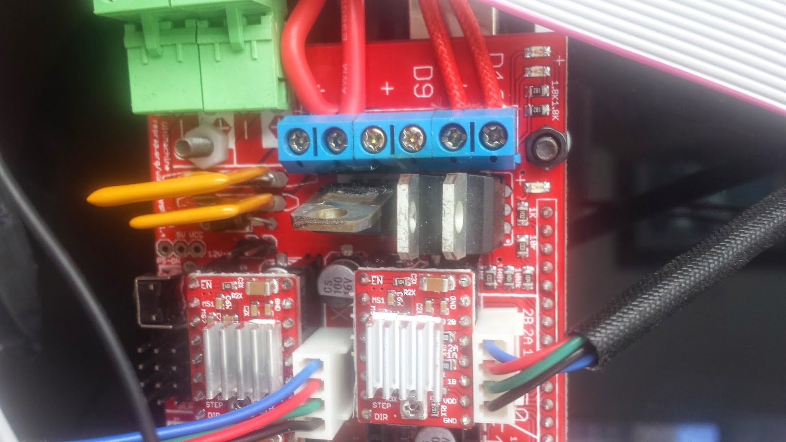

keri | 14086    2016-01-27 13:47:00 [12232]
k..ög google mindent elkövet hogy ne tudjad használni a direkt hivatkozást.
stb55nf06l
Akkora áramot elbír hűtőborda és melegedés nélkül amitől már a tápegységed kezd behorpadni.
Előzmény: Kiss Zoltán, 2016-01-27 10:45:00 [12229]

keri | 14086    2016-01-27 08:49:00 [12227]
Cseréld normális FET-re.
Ha a kínai hulladék FET-et rakott bele, annak nem az a megoldása hogy ventillátort teszünk rá, vagy nem fűtjük fel az asztalt 100fokra.
Ez való bele.
Ez kényelmesen kibír bármit, ami egy 3D nyomtatóban lehetséges.
Előzmény: n/a (inaktív), 2016-01-26 20:27:00 [12219]
ezsolt74 | 1369    2016-01-27 07:44:00 [12226]
Veszel egy szilárdtest relét , amit a RAMPS asztal fűtés kimenete fog kapcsolgatni, a relé meg kapcsolja a 12-24V-ot (kinek mi van),az asztal fűtésnek közvetlenül a tápegységről.
Így a RAMPS nem lesz terhelve az asztal fűtéssel.
Egy használt szilárdtest relé itt a fórumon 2000Ft körül szokott lenni, de egy új 4-5000Ft-től indul.
Előzmény: n/a (inaktív), 2016-01-26 20:41:00 [12224]
elektron | 15859    2016-01-26 22:20:00 [12225]
A FET-ekre is kis hűtőbordát téve meg ventivel fújva jobban le tudja adni a hőt, mert alapból a FET-en nincs hűtőborda így fújva az lehet még kevés.
Előzmény: n/a (inaktív), 2016-01-26 20:39:00 [12223]
n/a (inaktív)    2016-01-26 20:41:00 [12224]
A külső tápos megoldásról még nem olvastam sehol .hogy lehet azt kivitelezni? Nem vagyok nagy elektronikai zseni .
n/a (inaktív)    2016-01-26 20:39:00 [12223]
Vettem egy sainsmart 2 in 1 vezérlőt most talán bírja . Igen abs nyomtatásnál volt 105 fokos volt az asztal és 12órás nyomtatások után kezdődött.amúgy hűtve volt ventivel is . Auto levelel gyült meg a bajom valami ért nem érzékel a sensor .
ezsolt74 | 1369    2016-01-26 20:38:00 [12222]
Egyszerűen csak le kell relézni az asztal fűtést, és akkor nem lesz terhelve a RAMPS.
Előzmény: vjanos, 2016-01-26 20:32:00 [12221]
vjanos | 5568    2016-01-26 20:32:00 [12221]
Nem bírja az asztal által felvett áramot, ha 100 fok köré fűtöd...
Csere nagyobbra, vagy még inkább külső tápos asztal megoldásra

n/a (inaktív)    2016-01-26 20:27:00 [12219]
Bocs az elírásért a telefonom néha kijavit (éljen az android) ramps
