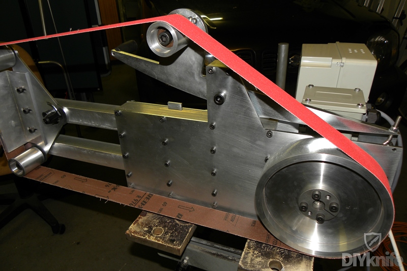

Aknai Gábor | 3191    2015-10-19 19:31:00 [32]
Köszönöm a dícsérő szavakat, de amiket Ti alkottok itt a CNC masináitokkal azon én csak ámulok és bámulok.
De most már eldöntöttem, hogy nekem is kell egy kis CNC marógép, lézerfejjel együtt.
Szép kis álmok mi?
Melyikre gondolsz, a gumisra vagy a meghajtó kerékre? Mindenképpen az alut választom ami a motor tengelyén van, mert így is jó nehéz a 200mm-es átmérőjével, hogy ki van könnyítve. Még lehetne szerintem jobban is, de eddig nem volt vele gond. A frekiváltó szépen viszi ezt a nagy dögöt is.
svejk | 33157    2015-10-19 19:17:00 [31]
Ja...
Előzmény: Franczy, 2015-10-19 19:09:00 [29]
svejk | 33157    2015-10-19 19:14:00 [30]
Az direkt jó ha a nagy kerék alu?
Lendkerékhatás nem kell, vagy elég ez?
Előzmény: Aknai Gábor, 2015-10-19 16:54:00 [22]

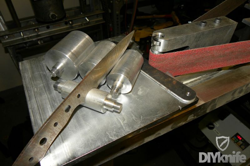

Aknai Gábor | 3191    2015-10-19 17:22:00 [25]
az ablakos kivágás még a legelső gépemnél volt, az újakon nincs már ilyen.
A revolverfejhez pedig igen ahogy mondod lesz egy szintén revolver szerűen befordítható tárgyasztal. De a normál csiszoláshoz szükség van a sima, szűz tárgyasztalra is. Túl sok lesz benne a kivágás, hogy erre is használható legyen.
Előzmény: PSoft, 2015-10-19 17:06:00 [24]
PSoft | 18696    2015-10-19 17:06:00 [24]
Csak mélázok itt bent, mert odakint...esik.:((
Közben...segítek!:))
Gondolatban, rakosgatom össze ezt a revolverfejet.
"...kell egy új tárgyasztal is, a 3 különböző átmérőjű görgőkhöz."
Lentebb, a cserélhető görgős gépednél, a görgő körüli asztalrészből keveset engednek láttatni a fotó(k) kedvéért illusztrációnak elhelyezett pengék.
Ha jól látom, ott, lépcsős/ablakos a tárgyasztal kialakítása.
Talán...lehetne az az új tárgyasztal szintén revolver rendszerű, az épp aktuálisan használt görgőátmérőhöz beforgatható körasztal is.
Előzmény: Aknai Gábor, 2015-10-19 14:47:00 [18]
Aknai Gábor | 3191    2015-10-19 16:57:00 [23]
Ja igen, kimaradt a görgők kérdése.
Egyedül a feszítő görgőt csináltatom hordósra, mert tapasztalat, hogy pont elég a szalag sima futásához.
A holkeres kerék gumizását pedig szakműhely végzi, általában ott ahol az ehhez való alukereket is öntik. Így egy picit kötöttebbek az elérhető méretek, de egy helyen megoldanak mindent.
Aknai Gábor | 3191    2015-10-19 16:54:00 [22]
Szia Gyuri,
a szalagok az 50-es átmérőjű görgőn tökéletesen működnek, bármilyen szemcsemérettel. Az új kisebb 20,30 és 40mm átmérőjű görgőknél persze finomabb szalagokat lehet/kell használni. Ezt majd beállítom és eszerint fogom ajánlani a vevőknek is.
Én az inox.hu-ról szoktam rendelni szalagokat, mert jól illesztik őket a mestertekercsből (300mm szélességű) és többféle minőségben ill. árban is elérhető.
Nortont szoktam venni, de a Norax és 3M gyártmányúak viszik a pálmát. A 2 méteres szalagok úgy viszik a nyers vasat, mint az álom. Edzettre is tökéletesek, de persze itt már nincs akkora anyagleválasztás. A 2 méteres hosszúság azért jó, mert frankón vissza tud hűlni a szalag ill. nem melegszik túl használat közben túlságosan.
Nyilván nem csak kések készítésére alkalmasak, én is sok mindenre használom őket, mert bármilyen anyagot, még a kerámia üveget is meg lehet vele dolgozni. Igaz itt inkább csak az éles széleknek a levételére van szükség.
üdv, gaben
Szalai György | 9544    2015-10-19 16:32:00 [21]
A görgőket hordósra esztergálod, vagy simán hengeresek,
A gurigagumizásra mi a módszer?
Hú, mennyi kérdés. . .
Előzmény: Szalai György, 2015-10-19 16:21:00 [20]
Szalai György | 9544    2015-10-19 16:21:00 [20]
A csiszolószalagokra megad a gyártó valami minimális hajlítási rádiuszt?
Milyen szemcse, hordozó és kötőanyagú szalagok válnak be az acél csiszolásához?
Van bevált típus?
Ezek a csiszológépek, (ha elérhető árúak) sok precíz feladatot megoldhatnának a Hobby CNC gépek alumínium vastaglemez és profilanyag alkatrészeinek elkészítésében is.
Durván darabolt alkatrészpárok egyformára igazítása. Pontos méretre csiszolás, sorjázás, élkerekítés.
Előzmény: Aknai Gábor, 2015-10-19 14:32:00 [17]

Most fejlesztek egy új alkatrészt, a gép dönthető (horizontális szalagfutás) állapotba hozásakor jól jönne ha többféle méretű rádiuszt is meg tudnánk dolgozni.
Ehhez egy forgatható revolverfejet terveztem, aminek prototípusa a napokban lesz kész.
Természetesen kompatibilis a mostani síklapot tartó alu rúddal, csak 2 csavart kell kiszedni és ezt behelyezni.
Persze ez még csak az egyik fele a munkának, mert kell egy új tárgyasztal is, a 3 különböző átmérőjű görgőkhöz. Itt figyelnem kell a többféle szemcseméretű szalagokra is, hogy ne szoruljon majd bele a P36-os, de azért elég közel lehessen tolni, nehogy bekapjon valamit a résen.
Aknai Gábor | 3191    2015-10-19 14:32:00 [17]
Mindig van mit újítani, módosítani az elkészült masinákon. Itt az alaptestet összefogató csavarok már a bal oldalra kerültek és az automata menetelővel a jobb oldali lemezbe vágtam a meneteket. Egyszerűbb az összeszerelés, nem kellett süllyeszteni a lemezt ill. nem kellett anya sem.
Egyik korábbi géptulajdonosnak kellett készíttetnem egy 320mm átmérőjű gumis kereket a holkeres csiszoláshoz.

Aknai Gábor | 3191    2015-10-18 22:13:00 [14]
Legújabb fejlesztésű „Low Cost” csiszagép képei:
Aknai Gábor | 3191    2015-10-18 22:10:00 [13]
Szia Tamás,
nem, arra itt nincs semmi szükség. Az 50mm-es szalagméret pont azért van, hogy ki lehessen használni a teljes szélességet. Az a mozgás a faipari gépeken jellemző.
Előzmény: Török Tamás, 2015-10-18 22:02:00 [11]
