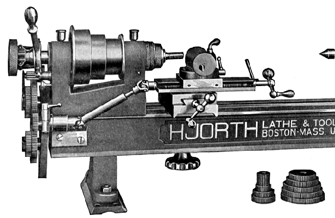

hostya | 3111    2014-02-01 19:13:00 [29962]
Szerintem gyári az.. és nincs is útban a tekerőnek..
Persze attól függ mit szerelünk a hornyokba rögzítve..
Ha a kézi szán, ill. a tekerő alatt elfér a felszerelt alkalmatosság, akkor egyáltalán nincs útban.

n/a (inaktív)    2014-02-01 18:57:00 [29960]
Az a rész mintha nem gyári lenne ott mert a kéziszán tekerőjének útban van, főleg ha ki van fordítva 20-30 fokra.

hostya | 3111    2014-02-01 18:46:00 [29959]
A futóbábot a keresztszán ill. a szerszám előtt (a főorsó felőli oldalon) kell felszerelni.
A © laacika által linkelt képen az a horony a keresztszán mögött (a szegnyereg felől) van.
Előzmény: jani300, 2014-02-01 12:22:00 [29944]

laacika | 3149    2014-02-01 17:44:00 [29953]
Igen belső fecskefarok,csak a futóbábra tudok gondolni.

jani300 | 12314    2014-02-01 12:22:00 [29944]
Láttam régi gépeken T hornyot , EU , MVE , TOS gépen pedig menetes furatot , a futóbáb számára . Tehát valószínűleg igen . A prizmát nem igazán értem hogy gondolod ,esetleg belső fecskefarok ?

Egy kérdés,ha egy gépnek a hossz szán fölső részén prizmás mart rész van az a gyári futóbábnak van kialakitva?

Csuhás | 6750    2014-01-31 21:16:00 [29924]
Nekem is tetszik! Egyébként az ilyen szerkezetű gépekkel még menetet is lehetett vágni a szán kardános hajtásával.

KoLa | 7598    2014-01-31 19:22:00 [29922]
Én úgy nézem, ez olyan mint egy faeszterga! Valahová lerögzíted a szánszerkezetet, és onnan kezdve tudsz keresztszán - kéziszán stílusban esztergálni!
Nincs rajta semmilyen mellékhajtás! ez egy kézi eszterga!
Nekem tetszik!

Csuhás | 6750    2014-01-31 19:06:00 [29921]
A szegnyereg talpa az ágyazat ferde felületeire is támaszkodik, viszont a szánoknál úgy látszik mintha csak az ágyazat tetején feküdne fel. Miért ilyen?
