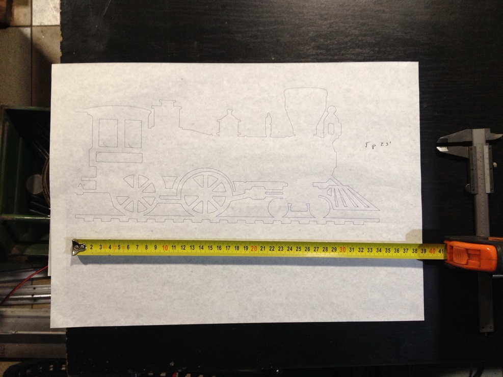

sufnituning | 3480    2018-12-25 09:35:19 [2229]
A vonat rajzolt kerekénél elcsúszott a papír, ahol hiányos, az meg a toll miatt van.
Előzmény: sufnituning, 2018-12-25 09:27:29 [2228]
sufnituning | 3480    2018-12-25 09:27:29 [2228]
Jó!
Csináltam Neked egy fenyőt, meg egy kisvasutat, hogy tudjál játszani.
Mindegyiknél az első kép a végleges nézeti a második a rajzolt drótváz.
fenyő: 7 perc 35mp vágási idő, Méret: 370mm x 220mm
kisvonat: 5 perc 23mp vágási idő, Méret: 340mm x 180mm
Előzmény: svager, 2018-12-24 21:58:18 [2227]
