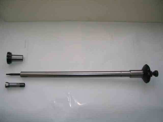

frissadam | 25    2014-03-14 19:19:00 [30825]
Köszi a képet. Hol tudok ilyet venni a patronomhoz?

Csuhás | 6750    2014-03-14 07:13:00 [30815]
A képet tartalmazó oldal nem szereti ha linkelik a képeit, ezért nem jelenik meg. Berakom máshogy:

Csuhás | 6750    2014-03-13 22:41:00 [30813]
Ezen a képen látod a behúzószárat. Ami itt egy menetes ütközőt is tartalmaz. Illetve a főorsóba való hüvelyt is. A hüvely elején egy menetes gyűrű van amivel a ki lehet húzni az orsóból a munka végeztével.
