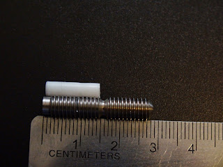

vjanos | 5568    2016-07-18 21:30:00 [14083]
Nagyon jó kis leírás, épp ezért félve kérdezem meg, hogy ez a végig teflonozás tulajdonképpen miért is jó?
Szerintem nem véletlenül evolválódott meg a full fém hotend
A teflon meg a peek előbb utóbb elöregszik, még ha nem is lépi túl a megengedett max hőfokot...
Én a fém heatbreak belsejét szoktam polírozni. Dremel jellegű vacakba fogott hurkapálca darabra pár szál acélgyapot, majd utána rozsdamenteshez való polírpaszta.
Pluszba még rendes hűtés egy radiális ventivel, és nem szokott eldugulni
Előzmény: ManóBá, 2016-07-18 15:18:00 [14079]
ManóBá | 152    2016-07-18 20:44:00 [14082]
Őszintén szólva nem tudom. Amit én átalakítottam, az egy kínai gyártmányú E3DV5 klón volt.
Amit a Te képeden látok, az biztos, hogy nem az, és igazából nem is tudom, hogy pontosan mi ez. A másik probléma az, hogy nem látom, belül hogy néz ki a darab.
A dolog csak akkor működik, ha a csőnek az elejébe (a fűtőblokk felőli végébe) bele lehet fúrni úgy a menetet, hogy utána a teflon csövet a másik (a hűtőborda felőli) oldalról be lehet hajtani a helyére. Ha a cső elejében eredetileg volt teflon betét, akkor ez a módszer nem működik.
Előzmény: Hunka Tibor, 2016-07-18 19:08:00 [14080]

ManóBá | 152    2016-07-18 15:18:00 [14079]
Végig teflonos hotend:
A legyártáshoz nem árt, ha van egy esztergapad.
Az összeszereléshez jól jön egy kb 15-20 cm hosszú 2mm-es acél pálca, aminek az egyik végét levékonyítjuk 1,8 mm átmérőre.
(Smirgli, fúrógép, és némi türelem)
Kiindulásként vegyünk egy közönséges, kínai 1,75mm-es filamenthez való M6x26mm-es tefloncső nélküli heat-break csövet.
Az eredetileg 2mm-es furatot fúrjuk fel 2,5mm átmérőre. A hűtőbordába csatlakozó oldalon kb. 10-12 mm mélységig a furatot bővítsük fel 3mm átmérőre. (Ez a lépés nem feltétlenül szükséges, ha van olyan hosszú M3-as menetfúrónk, amivel végig tudjuk fúrni a menetet a csőben.)
A fűtőblokk felőli oldalról fúrjunk M3-as menetet az így előkészített csőbe. A hűtőborda felőli oldalról egy hosszú M3-as csavarral ellenőrizzük, hogy a menet végig megy-e a kisebb átmérőjű részen.
Egy 10-12cm hosszú tefloncsövet húzzunk fel az acélpálca levékonyított végére, és a hűtőborda felőli oldalról óvatosan "hajtsuk be" a menetes furatba. Célszerű a tefloncsövet addig behajtani amíg a másik végén 1-2mm-t kiáll. A kiálló részt a cső végénél vágjuk egyenesre. Ellenőrizzük, hogy az 1,8mm-es acélpálca könnyedén akadálytalanul csússzon a csőben.
Összeszerelés előtt hajtsuk vissza a tefloncsövet kb. 1/2 mm-el, majd a fémrészek összeszerelése és meghúzása után hajtsuk előre amíg érezhetően felütközik a fúvóka hátulján.
Előzmény: Törölt felhasználó, 2016-07-18 05:49:00 [14070]
