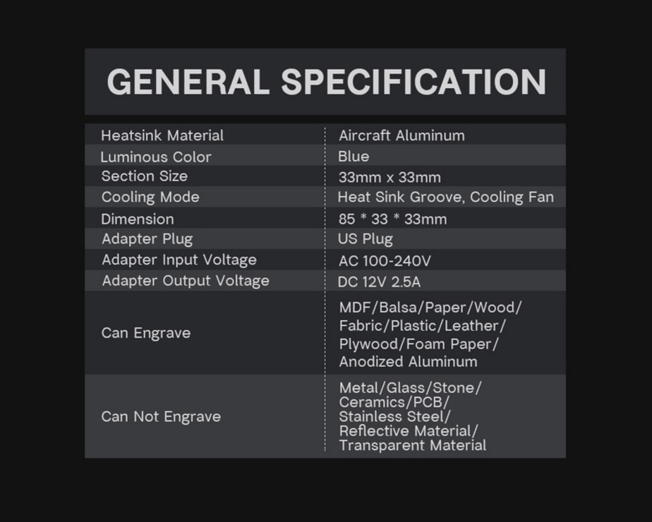

morvfer7 | 2578    2019-11-22 21:12:04 [17490]
zozo jegyezte meg, hogy neki az 5W laser többet kér, mint 2,5A. A képen csak akkora volt, ezért írtam, hogy elírás lehet. A kínai épp azt a képet találta meg a gépen és feltöltötte, a leírással pedig nem passzolt.
Előzmény: PSoft, 2019-11-22 21:05:51 [17489]

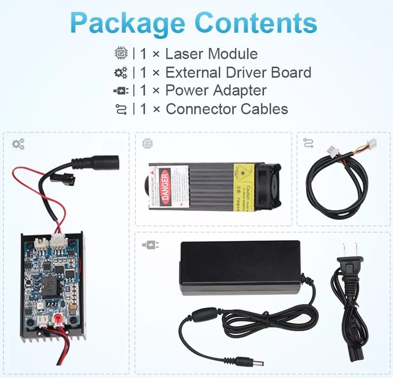

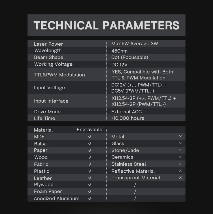

PSoft | 18696    2019-11-22 21:05:51 [17489]
„Az a 2,5A szerintem elírás, mert a leírásában 5A van.”
No de amit mutatsz képeket, azokon az 5A a tápegységre vonatkozó adat, nem a dióda áramára.
5A...ennyivel terhelhető a táp.

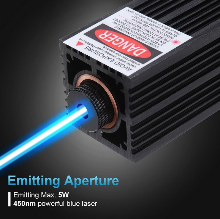

morvfer7 | 2578    2019-11-22 20:30:20 [17487]
A variometrum oldalán a 10-15W lézerekről ír, teljesen jogosan, itt is téma volt már többször, hogy nincs olyan lézer. Kínának jó piac ez, lehúzzák a lóbőrt azokról, akik szeretnek villogni az új szerzeményükkel.
Az összes kék lézernél téglalap a kivetített kép.
Most akarok próbavásárlást csinálni, épp ezért írtam ide, ha valaki szeretne, akkor ez jó ár érte, még akkor is, ha tartósan csak 3W.

morvfer7 | 2578    2019-11-22 20:13:25 [17486]
Konkrétabban milyen 5W lézered van és honnan vetted?

zozo | 5527    2019-11-22 20:07:35 [17485]
Ha jól emlékszem, az 5W-os lézerem 3,8 A-t zabál 12V DC-ből . A linkelt táp 2,5 A-es.... Hmmm....

svejk | 33157    2019-11-22 19:29:32 [17484]
Már délelőtt be akartam ide írni az alábbit, de aztán mégsem tettem.
De most hogy megint látok egy ígéretest csak beírom, tehát:
Ha esetleg valaki ilyen 'Mach3 CNC vezérlő program' téma, 17566. hozzászólás kis kék lézert nézett ki magának az aukciós oldalakon nem ajánlom a vásárlást!
A fenti linken már írtam róla pár szót.
A lencsetartó menete billeg, lötyög, ha kiveszed akkor közvetlen hozzáférhetővé válik a félvezető csip.
A kivetített kép erősen téglalap alakú, kb 1:3-4 az arány
Alap áramot nem lehet állítani a vezérlőjén.
Úgy kb. majd minden passzol rá mint amit itt ír Csaba az oldal kétharmadánál az ebay-es lézerekről.
Az a legbosszantóbb ezekkel a kínai vackokkal, hogy kb. pont ennyi munkával jót is lehetne csinálni.
Tisztára mint az 60-as éves Kelet-Európai "lesz@rom" ipara.
No majd ha beüzemeljük, még írok róla...
Tudom a Te linked teljesen más, de talán érdemes először egy próbavásárlást csinálni.

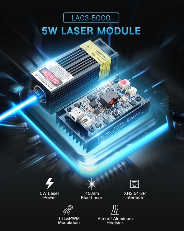

RJancsi | 5811    2019-11-22 18:51:34 [17483]
Csatoltad az adatlapját de felhívom a figyelmet, hogy ez igazából 3W-os. Az 5 W a csúcsteljesítménye amit tartósan nem sokáig bír.

morvfer7 | 2578    2019-11-22 18:33:04 [17482]
Érdekel valakit esetleg új 5W lézer modul, táppal együtt?
Képeken látható.
Szerintem most nagyon jó áron van és most fogok rendelni, csak egyben többet olcsóbb lenne.
Ára: kb 25000 Ft kompletten
kb 3 hét alatt itt van.
