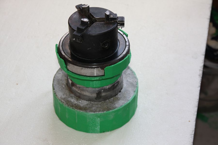

Hunka Tibor | 8036    2016-09-22 13:37:05 [14589]
Előzmény: Hunka Tibor, 2016-09-22 13:36:15 [14588]
Hunka Tibor | 8036    2016-09-22 13:36:15 [14588]
3D nyomtatás és polimer beton , némi acél . Kézi vésnök szerszám a rendeltetése .
