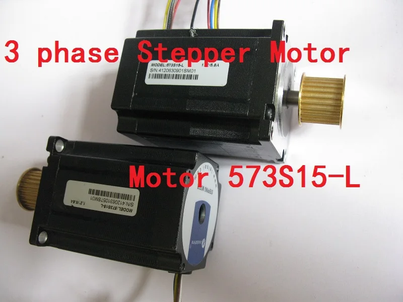

Kelepeisz Lajos | 3561    2018-01-09 17:19:21 [36352]
Van itt valaki aki vett ilyen 3 fázisú mocikat a kínaiaktól?

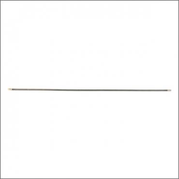

PallMallMan | 447    2018-01-08 20:00:37 [36342]
Létezik hajlítható fűtőszál!
Olyanra hajtogatod amilyenre akarod!
Fontos: az első fűtés után már nem hajtható!!!
Sokszor használjuk mi is lehetetlen helyekre!
Eddig bevált! ;D

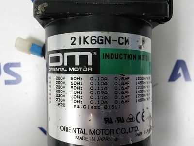

M.S. | 49    2018-01-07 20:29:12 [36336]
A motor egy kis szállítószalagba lesz beépítve.
A fordulata túl magas.
A megfelelő sebességet (a beépítést követően) csak próbálgatással tudom majd meghatározni.
Ha megvan az optimális, akkor azon a sebességen hagyom.
Valami költséghatékony megoldást gondoltam, fázishasítós van, üzemi kondi filléres.
...de ha azt mondod nem lesz jó, nem erőlködöm vele.
Köszönöm.

svager | 1388    2018-01-07 19:08:09 [36335]
Van hozzá gyári is.
Szokott lenni eladó a fórumon,esetleg kérdezz rá.

Szalai György | 9544    2018-01-07 18:29:54 [36334]
Igen, ezt össze lehet berhelni egy fázishasítós fordulatszabályzóval.
De abból nem lesz még fordulatszám vezérlés sem, nem hogy szabályozás.
Egyfázisú indukciós motor meghajtására való frekvenciaváltóra van hozzá szükség, azzal tudod a fordulatszámát vezérelni.
Bonyolultabb felépítésű vektoros frekvenciaváltóval szabályozni is tudod, nem csak vezérelni.
Frekvenciaváltóval járatva nincs szükség a kondenzátorra.
Előzmény: M.S., 2018-01-07 17:41:07 [36332]

M.S. | 49    2018-01-07 17:41:07 [36332]
Van egy hajtóműves Oriental motorom - 2IK6GN-CW
ennek a fordulatszám szabályzását szeretném megoldani.
Ha jól értem ahhoz, hogy működjön szükség lesz egy üzemi kondenzátorra.
Ezt össze lehet berhelni egy fázishasítós fordulatszabályzóval vajon?

A kihajtó tengely átmérője az sokat tud mondani .
Ha jó vastag akkor csökkenti a fordulatot .
Igazából hasonlóban gyorsító áttételt talán még nem is láttam .
Nem számolok utána az értékeknek , de a logika amit írtál szerintem jó .
Előzmény: Kelepeisz Lajos, 2018-01-06 20:48:00 [36320]
Pali79 | 711    2018-01-06 20:56:33 [36322]
Nem teljesen. Itt példa a számításra.
designr | 3621    2018-01-06 20:53:33 [36321]
Ezek a bolygóművesek általában lassítanak.Igen ez 14 szeresére lassít.A mechanikai veszteséget ha leszámoljuk akkor a fordulat ennyivel kisebb a nyomaték ennyivel több.
De azért egy eleve nem túl gyors léptetőt ennyire lassítani..
Arra vigyázni kell azért hogy kottymentes..vagy minimális holtjátékú legyen.
Ennél 1 fok az már nem mikrolépés kategóriájú pontatlanság..
Kelepeisz Lajos | 3561    2018-01-06 20:48:00 [36320]
Lenne itt egy példa egy hajtóműves motorra, az lenne a kérdésem hogy hogy lehet eldönteni hogy a motorfordulathoz képest nagyobb a kihajtott sebesség vagy kisebb, a másik kérdés, ha oda van írva hogy 1:14hez akkor a motor sebessége a 14-edére csökken és az ereje meg a 14-szeresére? Szóval a 0,68Nm-es motor 1:14es áttétel a kihajtott tengelyen 9,54Nm lesz?
Köszönöm
