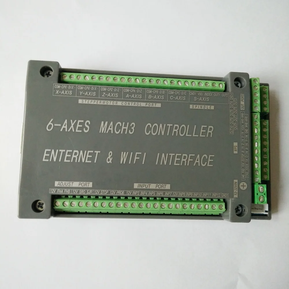

kari | 1532    2018-01-13 17:49:12 [36413]
Ezt állítsd be
A kártya amúgy nem kell
Előzmény: Tommyboy200, 2018-01-13 17:21:59 [36410]
Törölt felhasználó    2018-01-13 17:48:22 [36412]
végálások milyen álapotban vanak alap helyzetbe NC (alapban zárva) ?
szoftveresen kapcsold ki a végálásokat és az estopot is ugy reagál e a vezérlö a mach3 jelenlétére...
Lehet vakami hülye végálás kapcsolo vagy velük kapcsolatban lévö vezeték szivat!

Tommyboy200 | 11    2018-01-13 17:21:59 [36410]
Ügy hogy a programban nem számolja a lépteket. Nyomom a reset gombot de nem engedélyezi. Ugyan úgy villog. Valami olyamsmit ír ki hogy ellenőrizzem a tengelyek pozícióját. De azóta semmit nem ír ki. Csak villog a reset gomb.
Előzmény: kari, 2018-01-13 17:17:14 [36409]
kari | 1532    2018-01-13 17:17:14 [36409]
Honnan tudod,hogy nem vezérel.
Rámértél, vagy hogy .......

Tommyboy200 | 11    2018-01-13 15:43:41 [36408]
Sziasztok Kedves fórumlakók!
Olyan problémával fordulok hozzátok amelyet sehogy sem tudok megoldani.
Ami nap vettem egy 6 tengelyes cnc vezérlő kártyát mach3 támogatással és kaptam hozzá leírást is ami alapján beállítottam a mach3 progit de nem akarja vezérelni a programban a tengelyeket. A mach3 látja a kártyát mert ha széthúzom kiír valami error üzenetet. Jelenleg magába próbálom tesztelgetni/ ismerkedni a programmal és a kártyával motor és motorvezérlő nélkül. Lehet ez a gond?
Vagy roszúl állítom be a programot? Nem tudom. Ha valakinek van ilyen kártyája és segítene nekem azt megköszönném.
A vezérlő kártya neve NWEM Novusun.
Üdv: Tamás
