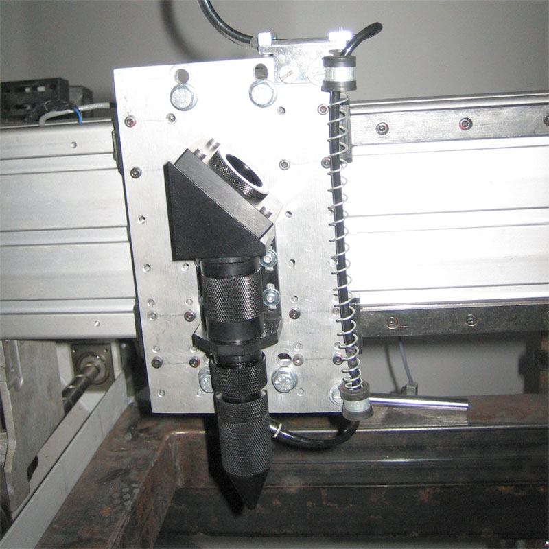

Török Tamás | 2045    2012-02-10 05:08:00 [2935]
Réz alapú jobban vezeti a hőt.
40Wig jó az üveg.
Nem kell hűteni!
19-21 Celziusz.
Ha jól emlékszem felfelé van a domború oldal ahol belép a sugár.
Cinkszelénium lencse már jó.
A lencse alá kellene fújni, onnét tovább az anyagra!

robokacsa | 1504    2012-02-09 23:07:00 [2934]
60 W vagy nagyobb laser (co2) csőhöz milyen alapű tükröt célszerű beszerezni?
elég a réz, vagy molibdén ?
melyik mekkora teljesítményig jó?
kell ezeket hűteni, mondjuk levegő ráfujatással?
a lézer cső üzemi hőfoka mitől meddig tart?
mi az ideális?
(hőfok)
a lencsét a laser fejbe hogy kell beépíteni, domborúbb fele nézzen a jövő sugár felé? vagy fordítva?
lencsének 60 W nál milyen anyagú a megfelelő?
az én lézerfejemnél a bemenő levegő a gyűjtőlencse fölé áramlik, jól van ez így, nem éppen a lencse alá kellene fújnia a levegőt?
hirtelen ennyi?
köszönettel Imi
