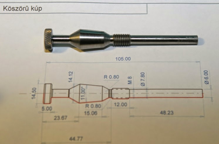

HJózsi | 3862    2014-10-07 00:00:00 [32378]
Ezt meg én csináltam ... hogy került oda? ... :x
Köszörű kúp
Előzmény: Motoros, 2014-10-05 11:14:00 [32344]
