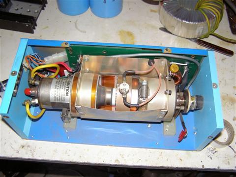

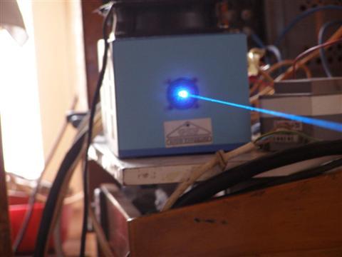

n/a (inaktív)    2013-04-13 15:34:00 [3684]
n/a (inaktív)    2013-04-13 14:58:00 [3683]
Olyan felépitésü co2 csöre gondolsz argont tőlteni amilyen a kinai vizhütéses kivitel az elsö pár másodpercben elvilana az belsö uveg kapiláris az nagy áramu argon iv felfütése ideje alat...
Nekem van ithon egy ~30cm argon rezonátor ez csupán dc100V 10A vesz fel kimenö lézer tejesitmény 20mW!
Legrosszab hatásfoku lézers szinte pár tized százalékal müxik hatásfokra.....
persze A rezonátor hosssza növeli a hatásfokot de azis max fév vagy 1% ha eléri....
Rezonátor anyaga hasonlo mind a kerámia (BeO) olyan 30mm átméröben 1mm kapiláris kel elképzelni aban van mindösze a nagyáramu argon iv....végein a záro és az átengedö tükrökel..
Előzmény: Törölt felhasználó, 2013-04-13 12:48:00 [3680]
