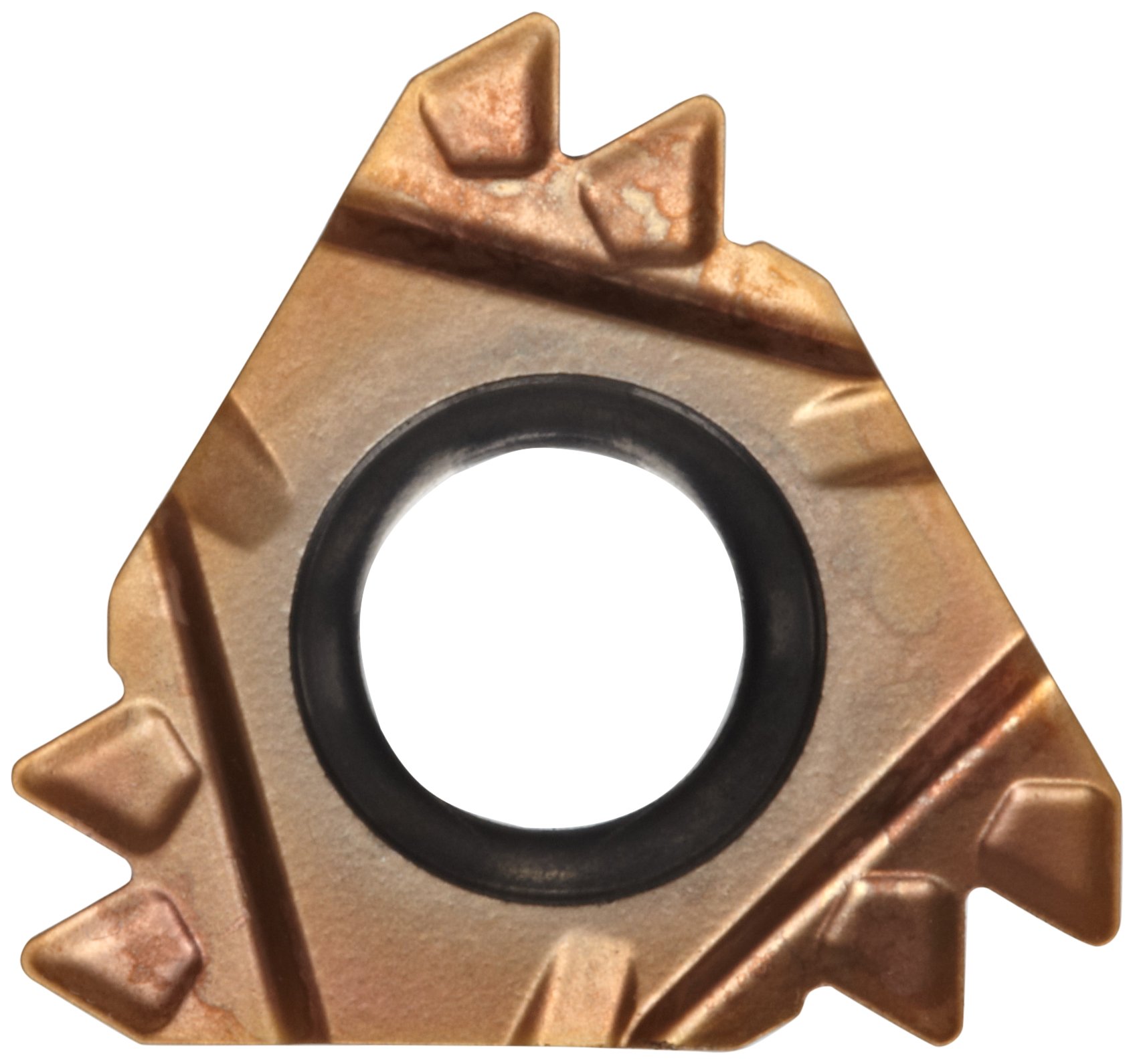

Laci ! Jól írod hogy full profil és-0.1 -0.2 tized ? Én másképp csinálom : én +0.1 +0.15 ről indulok és addig vágom amíg mikrométerrel mérve a névleges átmérőt kapom .A full profilnak pont az a lényege hogy a két kis oldalél leviszi a plusz átmérőt az esztergáláskor . Akkor szoktunk alá menni ha partial a profil vagy kézből köszörült gyorsacél a kés ( hisz akkor nő az átmérő ) Persze ha furatban gondolkozom akkor OK
Előzmény: Áts László, 2014-12-15 17:03:00 [33005]
Áts László | 1935    2014-12-15 17:03:00 [33005]
Ha szép és pontos menetet akarsz vágni,főleg rozsdamentesen,muszáj teljes profilos menetlapkát használni! És a kiinduló átmérőt 1-2 tizeddel kisebbre hagyni! M6 menet 6 fogásból,0.04 simítási ráhagyás és 3 0-ás fogás! Jó lapka és 80-100-as vágó,ha lehet... És akkor olyan lesz mint a tükör a menet! Meg kell nézni,hogy milyen paramétereket írnak a lapka dobozán és azokat illik betartani,különben rossz lesz a felület és csökken az élettartam! Ha túl alacsony a vágósebesség akkor is!

CeFReX | 171    2014-12-14 21:54:00 [32979]
Talán ilyen a típusú lapka megoldja a gondod.
Előzmény: smalla, 2014-12-14 20:02:00 [32968]

smalla | 1117    2014-12-14 20:02:00 [32968]
Kellen kis segítség rozsdamentes anyagra menetesztergálás témában. Az a bajom, hogy a végeredmény nagyobb átmérőjű mint a kiinduló anyag: 6mm->6,5mm s ez már kívül esik az m6 menet elfogadható méretén. Mi a bevett eljárás, hogyan csinálják ezt a hozzáértők? Vagy mit csinálok rosszul? 250 es fordulat 0,1mm fogás.
