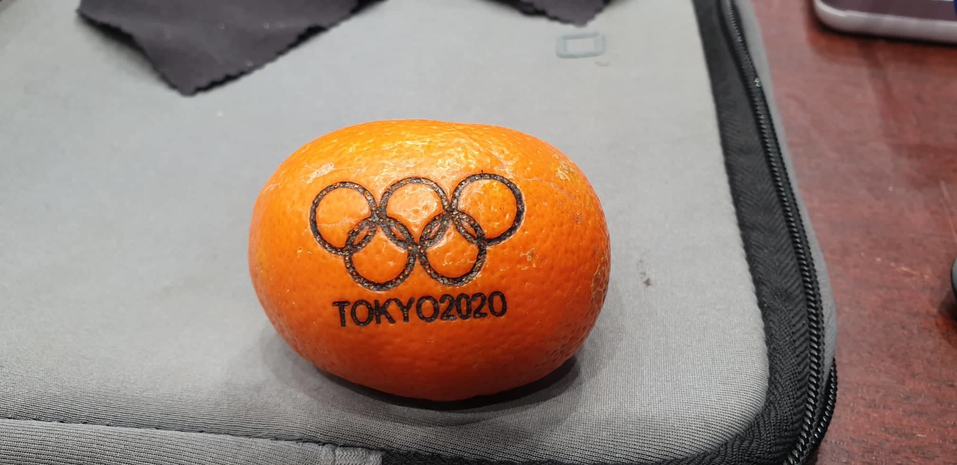

snowman | 593    2020-01-31 21:31:57 [17712]
Pár nap múlva csinálok. Most sűrű a hét végém.
Előzmény: morvfer7, 2020-01-31 17:50:36 [17711]
morvfer7 | 2578    2020-01-31 17:50:36 [17711]
Ez az, ami tükröt mozgat és úgy gravíroz?
Dobhatnál fel róla egy pár perces videót munka közben.
Előzmény: snowman, 2020-01-31 16:29:27 [17710]
snowman | 593    2020-01-31 16:29:27 [17710]
Pár hete kérdeztem, azóta megérkezett. Állítólag 1,6 W lézer van benne, nekem tetszik.
