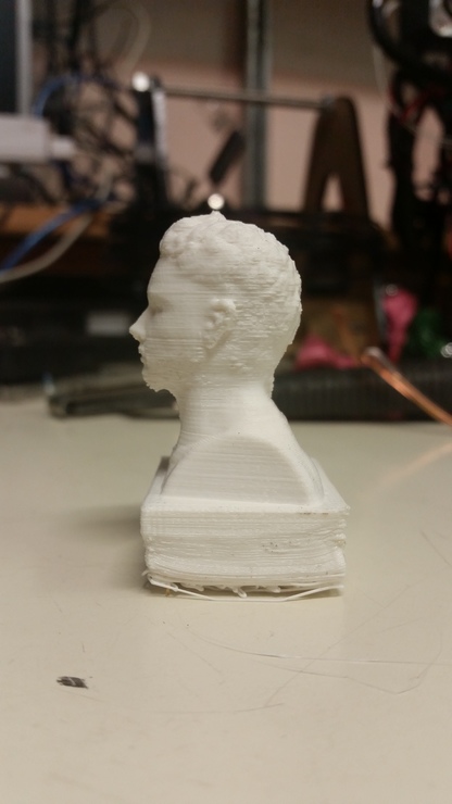

ebalint | 1774    2017-04-16 18:49:59 [16466]
Sima üvegre eddig a PLA 50-60 'C -on is teljesen jól tapadt.
Mivel a PLA-k sem teljesen egyformák, ezért az ajánlott hőmérséklet elvileg a gyártó által ajánlott intervallum.
No meg belejátszik, hogy mennyi is a tényleges fejhőm. a gépeden.
Próbálgasd néhány fokkal föl-le.
Én 212 - 222 'C között is nyomtattam.
/ függ a tárgyhűtéstől is

elektron | 15859    2017-04-16 15:52:11 [16464]
Acetonban oldott ABS.
Előzmény: elektron, 2017-04-16 15:50:17 [16463]
elektron | 15859    2017-04-16 15:50:17 [16463]
Van pár lényeges pont, amit ha nem tartasz be, akkor elengedi az anyagot.
1. Az első réteget lassan kell nyomtatni, ez pl. 12mm/s vagy ilyesmi legyen.
2. Az asztalnak síkban kell lenni, a fejlehz képest, mikor az halad. Mondjuk 0.1mm pontossággal kb.
3. A nulla pont beállításnál inkább kicsit alább menjen a fej, a nulla ponthoz képest, mint fentébb, mert akkor nem passzírozza bele az asztalba az első réteget.
4. Az első rétegnél elég a 80% anyag adagolás.
5. A kapton szalagot még kend meg nitróban vagy a másik oldószerében oldott ABS-sel.
Előzmény: kanegér, 2017-04-16 14:24:01 [16462]

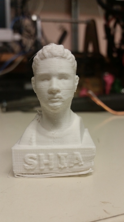

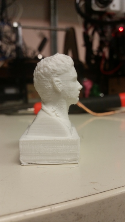

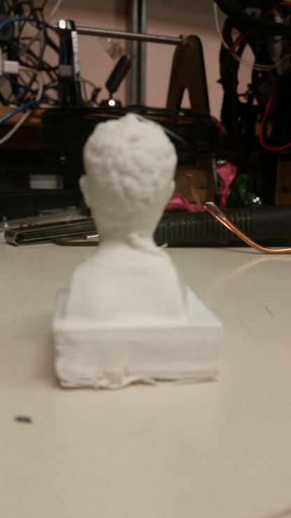

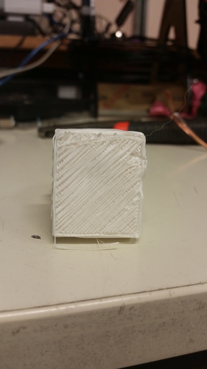

kanegér | 219    2017-04-16 14:24:01 [16462]
A tanácsaitok alapján beállítottam a gépet (Jó régen tanácsoltátok, csak idő nem volt alkalmazni).
Ma kinyomtattam az első "objektumot". Látszatra és minőségre is jónak tünik, azonban volna néhány kérdésem. A tárgy fehér PLA ból készült 215 fokos extruderrel és 65 fokos hotbed-en, kapton szalagon.
Kérdés:
1. A szobor talpazatán is látszik, hogy valamiért nem lett szép, de a többi része tökőletes. Mitől lehet?
2: meddíg lehet emelni a PLA hömérsékletét?
3: és a hotbedét?
Köszönöm.
