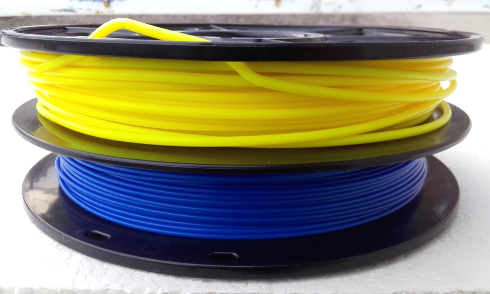

B.Zoltán | 1722    2017-04-18 00:38:39 [16484]
A méret pontosság valószínűleg a lassú gyártásnak is köszönhető részben, de sajnos rosz beállítással nagyon tud indadozni a méret akár 20cm-ren belül 6 századot is.
Hát most szembesültem vele, hogy mennyire pontatlanok a gyári filamentek sőt az átmérőben akár 3 század tojást sem ritka.
A 3mm-es filament indúlt 3,2mm-rel a tekercs vége fele már 2,95mm volt.
Azért a nyomtatás sokat elbír 4-5 századot mindenképpen.
A kalapácsos darálóval nekem is ez a félelmem, hogy esetleg megolvasztja a PLA.
Ha sikerűl PLA szálat csinálni utána rörtön kipróbálom a PET vizes palackokat és a kupakját.

vjanos | 5568    2017-04-17 21:20:48 [16481]
Nem rossz, gratula a kitartásodhoz.
Felmerül a kérdés, hogy ha ez házilag hozható, akkor miért találkozni időről időre méretproblémás, nem egyenletes gyári filamentekkel :O
A kalapácsos daráló szerintem megolvasztaná a pla-t...
Én csak vadásznék egy akár kishibás iratmegsemmisítőt, olyant ami akár cd-t is megeszik.
Pet palackkal nyomtatás engem is piszkál, amikor havonta elvisznek egy kukányit

B.Zoltán | 1722    2017-04-17 14:19:00 [16474]
A PLA granulátumozását megtudnám oldani egyszerűen, akkor utána már beszélhetünk a bér szálgyártásról is.
Addig is gyűjtögesd a hulladékot persze szelektíven, előbb utóbb csak összejön a technika.
Én is kíváncsi vagyok az eredményre, de legrosszabb esettbe próba nyomtatásra biztos meg fog felelni ez a házilag gyártott filament.
A linkel képen a 3mm szálból 1,75mm-es szál készítése van, a hulladékból PLA-ból való szálgyártása másképpen történik.

B.Zoltán | 1722    2017-04-16 21:07:50 [16469]
Elkészültek a 3mm-ről 1.75mm nyomtatószálak!
Egész jól sikerült beállítani a rendszert. Az első tekercs kivételével a többi tekercs +-0.01mm-en belül van, és nem tojás alakú, amit én sem mertem remélni, hogy ilyen primitív körülmények és eszközök között ezt ilyen pontosan meg lehet csinálni.
Ez kapcsán felbuzdulva össze akarok hozni egy extrudert, amivel a rontott és a próbanyomatos PLA-kat újra lehetne hasznosítani (és esetleg a PET palackokat és kupakjait). Ez elképzelhető, hogy nem lesz olyan pontos, de reménykedek, hogy még így is használható lesz a szál.
A nagy gond az, hogy hogy kellene összedarálni a nyomtatott PLA-t apró darabokra? Nem akarok drága iratmegsemmisítő berendezést venni, amit esetleg ki is nyiffantok vele.
Nincs valakinek valami nagyon jó ötlete? Kalapácsos daráló, valami erős turmixgép?
